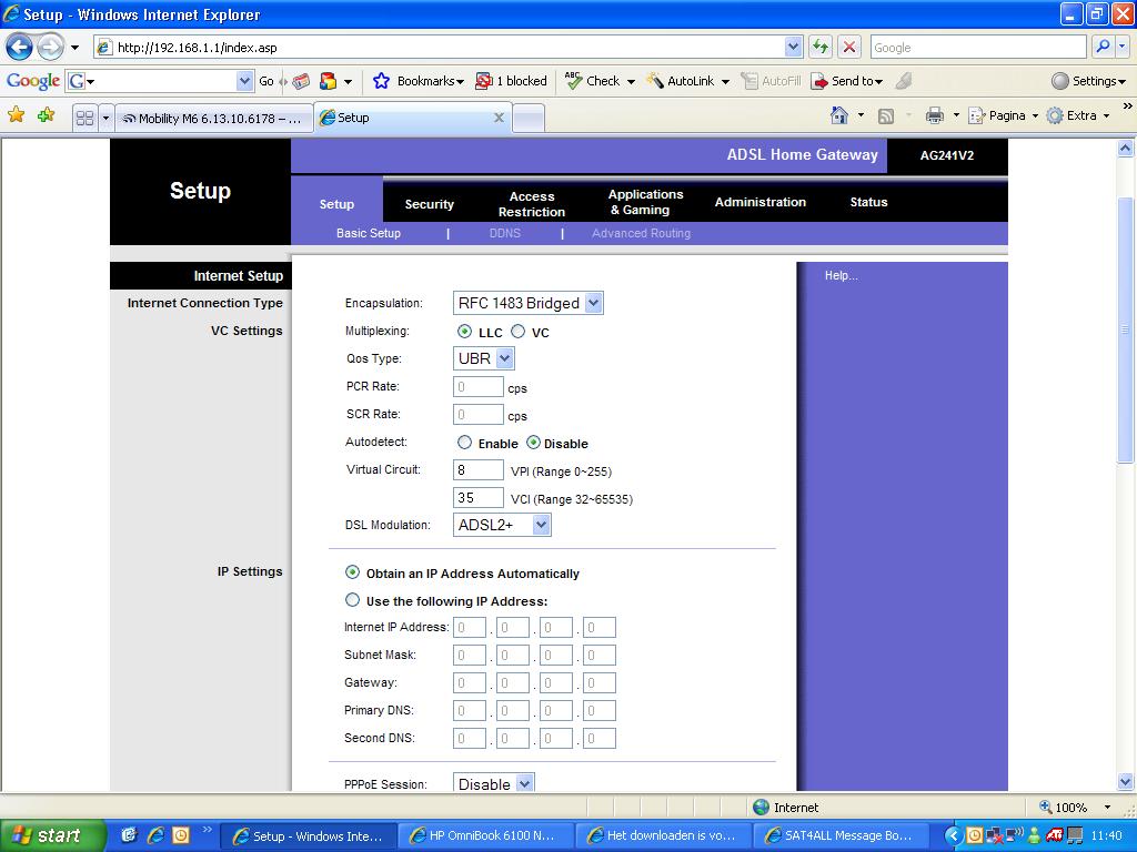

Belankrijk is wel dat je ADSL2+ kunt kiezen.
edit: ff jouw type gezocht en die kan dat.
heb in de bijlage een screenshot voor je gemaakt met de belankrijkste instellingen die bij mij werken.
GREETZZ.HOBSAT
oost west, mij best.
Xtrend ET8000 3x DVB-C
Bedankt voor de info Hobsat! <img src="/forums/images/graemlins/xyxthumbs.gif" alt="" />
