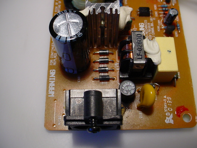

Na het (als electronische leek) succesvol vervangen van alle voeding Elco's uit mijn ene defecte Xsat 410, besloot ik om ook de Elco's van mijn tweede Xsat410 preventief te vervangen;
Wie scherts mijn verbazing, bij het het inschakelen van de tweede decoder een ferme knal, zekering F101?? is zwart geblakerd....
Op het eerste gezicht kan ik niet ontdekken wat IK fout gedaan heb, beide voedingen zijn volkomen gelijk en alle vervangen Elco's hebben de juiste waarde, EEN voeding werkt dus feilloos de andere ging bang.....!!!
Voordat ik overga tot het vervangen van de ingesoldeerde zekering (F101 T2A250V)zou ik graag wat advies hebben, waar eerst te beginnen.

Meet even alle diodes door.
1-tje is er mogelijk doorgeslagen (meet 0 ohm in beide richtingen); wil helaas wel eens spontaan gebeuren bij de xsat410.
Je hebt in ieder geval de onboard zekering gevonden; knap werk !

Ik heb er inmiddels een aantal doorgemeten, twee stuks zijn waarschijnlijk defect,
Een Diode laat stroom door van EEN zijde of niet? indien dit een gegeven is zijn er twee van de vier (zie bijlage) defect.

Hallo Gamgra,
Het lijkt erop dat je de grote elco verkeerd om hebt zitten afgaande op de foto in je bijlage.
De 'min' zit normaal aan de kant van het koellichaam, en zo te zien op de foto kijk ik er vanaf de verkeerde kant tegenaan.
Hij staat ook bol vanwege de kortstondige hoge stroom die er heeft gelopen, die naast de elco tevens een paar diodes om zeep heeft geholpen zoals je al aangaf.
Advies: vervang alle 4 de diodes en uiteraard de elco, misschien heb je geluk dat de schade beperkt is en dat de voeding hierna nog werkt.
Succes!

Kijk, dat zijn dingen die mij vooruit helpen, slordig werk dus, maarja wist ik veel, achteraf zie ik duidelijk dat er een teken ) op de print staat, licht blauwe lijn is dus de Min (-).
Inmiddels heb ik de 4 Diode's en de zekering er uit gehaald, hierbij ga ik goed opletten bij het plaatsen.

Na het vervangen van de 4 Diodes, de fout geplaatste Elco en de defecte zekering draait de decoder weer naar behoren.

Je hebt nu nl de elco weer in z'n oude positie staat en dat is dicht tegen het koellichaam.
Zie m'n tekst ..... p.s. de elco is dan dus WEL gedraaid <img src="/forums/images/graemlins/smirk.gif" alt="" />
Kheb vanavond ook preventief de elco positie aangepast.
Downweg 180 gedraaid om 1 pin zodat ie nu wat verder van de koelrib af zit.
Eerst dus even uitgesoldeerd.
Daarna 180 draaien de andere pin 90 graden omgebogen
Draadje eraaan (oranje draad) naar de eigenlijke aansluitpunt van de originele locatie.
De foto maakt eea denk ik duidelijker.
