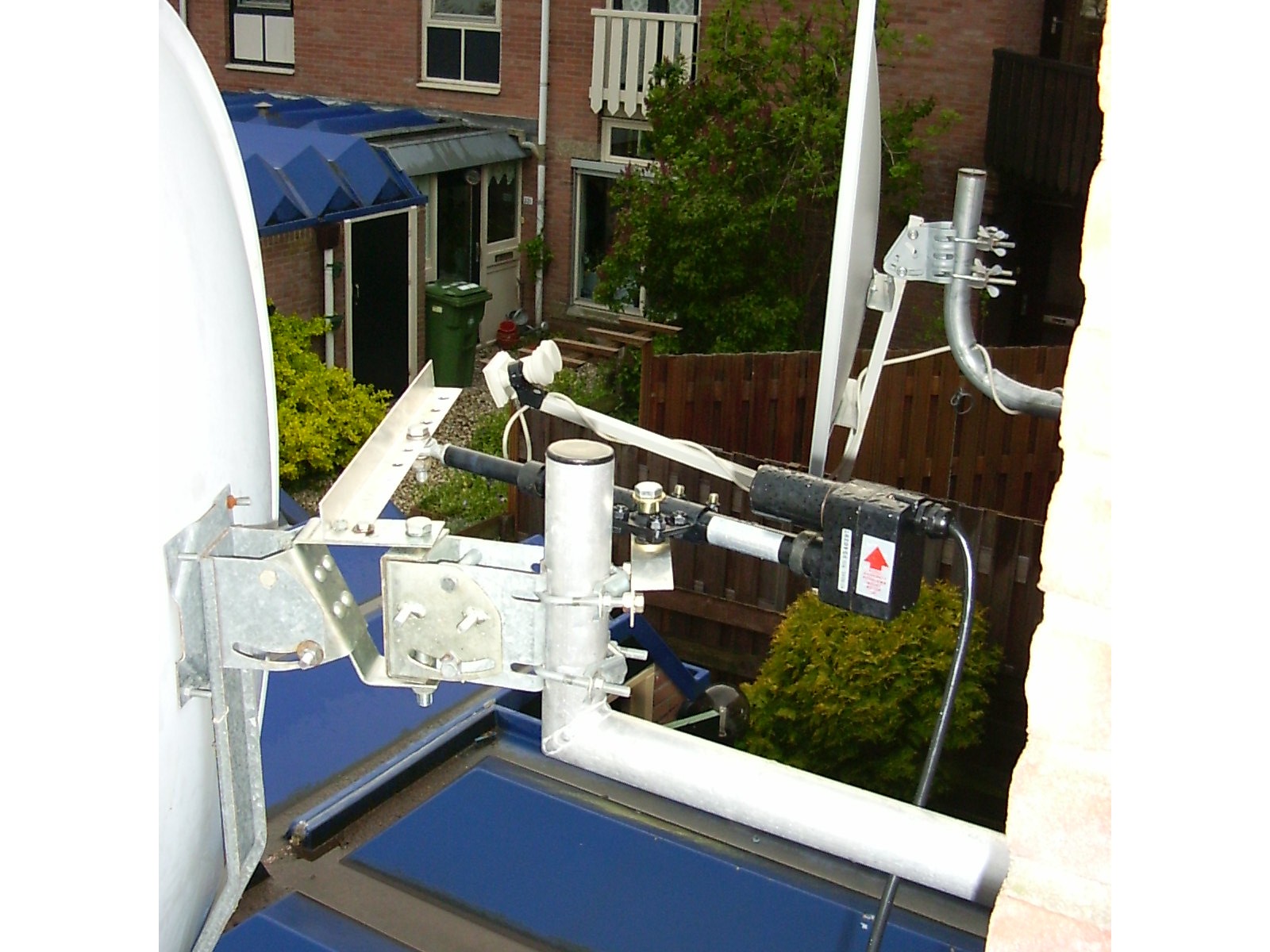

In de bijlage een foto van mijn polarmount met een enkele actuator
(laat je niet misleiden door de feedstang van de buurman die
uit mijn motor "groeit").

Bedankt voor de foto.
Als er nog mensen fotos hebben, graag, want ik moet met
de installatie op het dak, zodanig hoe beter ik voorbereid
ben hoe liever.
Ik zie op de foto dat het monteerpunt van de schotel die je
gebruikt anders is dan een gewone schotel. Of zie ik dat
verkeerd?
