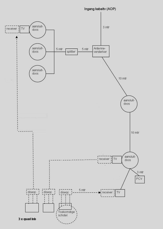

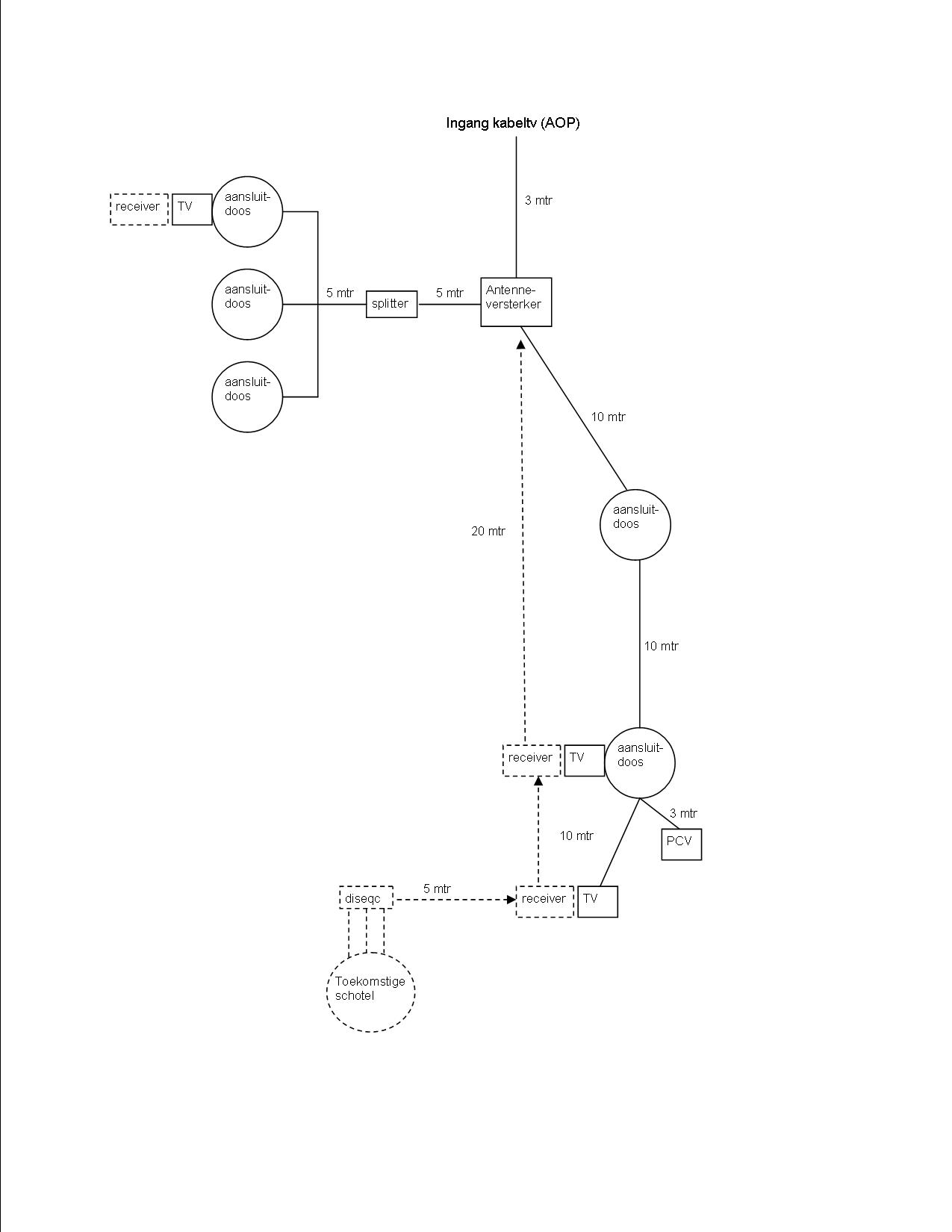

Ik wil de huidige bekabeling in huis zoveel als mogelijk hergebruiken voor het inrichten van satelliet-tv. Bijgaand heb ik een schema gemaakt met de huidige bekabeling en met stippelijn de nieuwe bekabeling/hardware/aansluitingen.
De verschillende receivers wil ik met smart-wi koppelen.
Mijn vraag: kan deze opzet slagen en is het dan mogelijk op de diverse locaties naar verschillende zenders te kijken?

Dit is inderdaad een mooie en goedkope oplossing want je hoeft dan geen stereo tv's te kopen. <img src="/forums/images/graemlins/cool.gif" alt="" />
Als je het goed wil doen moet je (stereo)inserters gebruiken en geen rf out van de ontvanger. <img src="/forums/images/graemlins/xyxthumbs.gif" alt="" />
Kabelkopstations gebruiken ook inserters.

Heb even gegoogled op inserter's en kom ze in DBV-T verband heel veel tegen. Kun je misschien uitleggen wat zo'n ding precies doet?
Meer specifiek gaat het me trouwens om de aansluiting van het satelliet-signaal (van de rf-out dan wel de inserter) op de (bestaande) antenne-versterker en vandaar uit naar de splitter die vervolgens drie aansluitingen heeft (3 slpkmrs).
Een aparte coax voor het satellietsignaal is eenvoudiger dan twee sat/antenne-splitters. Je moet die 20 meter coax dus verlengen tot 30 meter en direct op de ontvanger linksboven aansluiten. 50 meter coaxkabel is bij satellietontvangst geen probleem.
En je wilt volgens mij te veel: met drie TV's naar een schotel kijken kan wel (als je zoals op het schema de ontvangers doorlust), maar dan is er per TV maar één transponder beschikbaar: iedereen moet dan naar Nederland 1, 2 of 3 kijken.
Wat je beter kunt doen is drie (of vier) diseqc schakelaars kopen en drie (of vier) quad LNB's, en vanaf elke diseqc een kabel direct naar één van de drie (of vier) ontvangers. En ja: dat is veel meter coax, maar dan moet je maar niet in zo'n groot huis gaan wonen. <img src="/forums/images/graemlins/wink.gif" alt="" />
Of stel je wensen wat bij - naar omlaag -, en koop een Multitenne Twin waar je direct twee ontvangers op kunt aansluiten (en evengoed kunt doorlussen).
P.s.: mijn schema klopt ook niet helemaal, want elke diseqc-ingang moet met elke quad LNB verbonden worden. Dat is alleen nogal lastig te tekenen.
Met stereo bedoel ik het geluid van de tv.
De rf uitgang van de satontvanger geeft alleen het mono geluid door.
Zelf heb ik op de slaapkamer een kleine mono ktv en een zelfde tv op de hobbykamer
en heb daarom de rf uitgangen doorgelust.
Wil je het goed doen dan gebruik je een inserter.
Wat is een inserter?
Een inserter kan je zien als een soort rf uitgang net als in je satontvanger alleen is dit kwalitatief hoogwaardiger
met daardoor een betere beeldkwaliteit en behoud van je stereoinformatie.
De uitgangen van de inserters komen samen op 1 coaxkabel en kan zo de versterker in en verspreid worden.
Tussen [haakjes] de versterker heb je niet eens nodig want het signaal is sterk genoeg
om via een splitter over 3 aansluitpunten te verdelen
