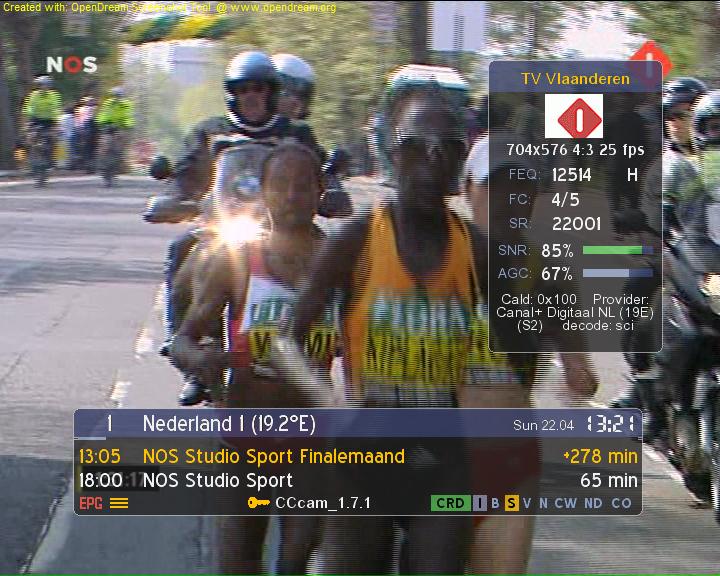

Hier met ofsetschotel 120 cm echostar dreambox 7000s
SNR 81%
AGC 67%
BER 0%
Gemeten op NED 1

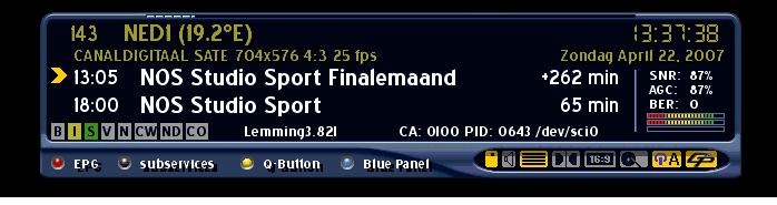

Bij mij zijn de waarde verschillend tussen de 7000 en 500
Bij de 7000 haal ik 84% snr, 57 agc 0 ber met 80cm schotel en twin-monoblock (13/19)
Bij de 500 haal ik 89% snr 85 agc en 0 ber (uiteraard met dezelfde schotel en lnb)
Waarschijnlijk is de tuner gevoeligheid de oorzaak van het verschil of weet iemand waaraan dit kan liggen?
