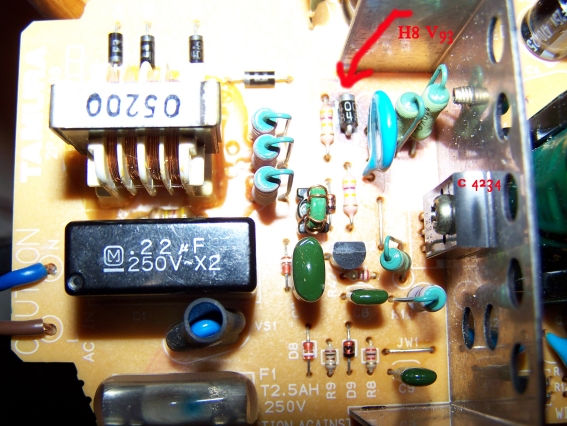

wie weet welke diode dit is. H8 v.93 ?
Ik heb een defecte makita acculader. <img src="/forums/images/graemlins/frown.gif" alt="" />
Waarschijnlijk is er een diode kapot.
Het probleem is dat ik nergens informatie kan vinden over deze diode. Het volgende staat op de diode
" H8 v.93 ".
Mischien weet hier op het forum iemand welke diode dit is.
MvG Marcel
Hallo Steve.
Het betreft de Makita DC1411.
Gr Marcel
ik heb geen info over je diode , maar meestal zitten die acculaders niet zo moeilijk in elkaar, waar zit die diode , is het een diode die gelijkricht ? een zenerdiode mischien. geef eens een hint welke componenten erom heen zitten. het zal wel een algemene diode zijn.
meestal gaat zo'n ding kapot omdat de accu kapot is en teveel stroom vraagt van de acculader.
hallo jacoboot
De volgende componeneten zitten rondom de diode.
diverse weerstanden
een transistor, ik vermoet een spanningregelaar (D595 C4234).
een 68 mu elko deze loopt direkt naar de diode op de annode kant(plus).
Het is in iedergeval geen gelijkrichter diode want de spanning die hier aankomt is al gelijkspanning.
zo nu hebben jullie weer wat denkvoer,ik ben eens benieuwd.
Gr Marcel
ps.
de lader is kapot gegaan in standby modus, er zat dus geen accu in.
Dat is een gewone Diode.
wat is het precieze type wat op de diode zelf staat?
400x het gaat om dat type

Hallo
Ik heb de diode vervangen door 1n4002
tevens een termische veiligheid 2A vervangen.
Nu werkt het weer als vanouds.
Iedereen bedankt voor het meedenken.
Gr Marcel
