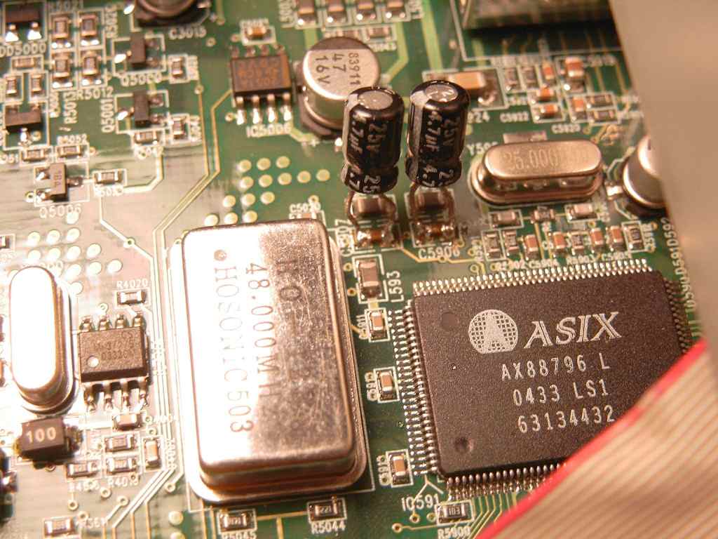

Hier met 2 7020 boxen en met netwerk fix(hardware zie bijlage!!) tussen de 4 en 4.3 mb per sec in totalcommander(netwerkfix in image uiteraard uitgezet anders ook 2.2 mb perseconde).. dit draait op gemini 3.50(zelfde snelheid had ik ook op de 3.30 van gemini)De ene box hangt aan de draytek 2800vg router en de andere aan een d-link router die ik alleen nog maar als switch gebruik...voor de fix was het bij mij echt heel erg(dus zonder hardware en software fix)op de draytek gaat het met 1.6 mb en op de d-link tussen 100 en 200k...met de software fix zoals die in gemini zit(netwerkherstel aan in geavanceerd) heb ik rond de 2.2 mb
