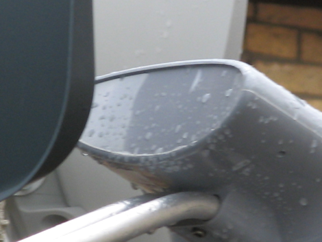

Hotbird en Astra 1 zijn bij mij ook iets zwakker, dat heeft niets met de uitrichting te maken. Waar ik (ben ik gisteren achtergekomen) wel last van heb, is dat er na een flinke bui grote druppels op de 'lens' van de LNB blijven zitten die de ontvangst verstoren. (zie foto) Ik ga binnenkort met iets van siliconen stoeien om dat plastic lensje zo glad te maken dat de druppels er geen grip meer op krijgen. Kijken of dat wil lukken. De Multytenne moet overigens niet waterpas hangen maar ongeveer 1cm achterover gekanteld. Dat kun je simpel doen door een waterpas aan de onderkant tegen de schotel te houden en aan de bovenkant iets van 1cm dikte op de waterpas te plakken met wat plakband. Dan stel je de schotel zo af dat de waterpas precies in het midden staat. Daarna is het alleen nog maar fijnafstelling.

[citaat Waar ik (ben ik gisteren achtergekomen) wel last van heb, is dat er na een flinke bui grote druppels op de 'lens' van de LNB blijven zitten die de ontvangst verstoren. (zie foto)

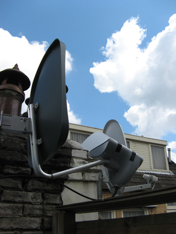

Dit was voor mij de reden van m'n paraplu. Zie deel 1 van dit onderwerp. Daar zie je foto's hiervan. Met de paraplu, geen druppels op de LNB omhuizing.
Thnx, heb het even opgezocht. Blijft je LNB ook druppelvrij met die extreme hoosbuien van de laatste dagen? 'k Zal het in ieder geval eens gaan proberen want volgens mij zijn die druppels een belangrijk onderdeel van de signaaluitval tijdens en na een regenbui.
edit: Ok, laat de regen maar komen, ik ben klaar voor een testje! (zie bijlage)

Ja, de LNB blijft helemaal droog, maar dit is geen garantie voor uitval bij een hele heftige bui. Bij mij gaat het signaal er ook uit bij een fikse regenbui, maar het helpt wel iets en zeker het voorkomen van die dikke druppels op de kop.

Uitval bij heftige regen zal idd wel blijven voorkomen, maar ik had last van die druppels op de LNB vlak na een regenbui, veel BER's e.d. Wanneer ik dan met een theedoek de LNB droogmaakte was het beeld direct weer ok. Dat hoop ik met deze oplossing tegen te gaan.
