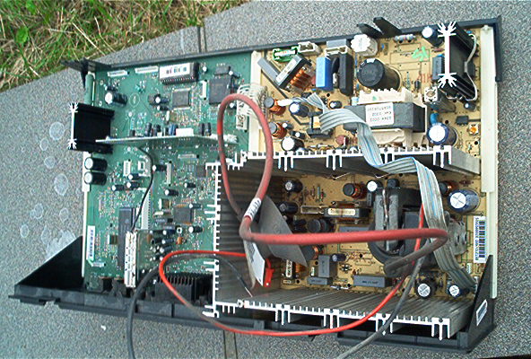

Wie herkend deze orion BVE-TV-28100N print. (zie foto)
Omdat ik geen schema kan vinden van deze tv wou ik graag weten in welke andere tv's deze print nog gebruikt wordt.
Ik heb op CP14 = elko 150µf 385volt geen spanning, moet dus wel een voedingsprobleem zijn denk ik.
Het was het netsnoer zelf, onderbroken aan de stekker.
nu gaat het rode ledje aan, bij inschakelen wordt dit groen, echter geen hoogspanning.
Heeft iemand eventueel een schema?
Hebt je per toeval geen stekkertje vergeten in te pluggen bij het weer installeren van de print. Afbuiging of dergelijk.
Ik kan me moeilijk voorstellen dat er toevallig 2 fouten gelijk zijn.
Groeten, Boarder
Nee hoor, zou kunnen natuurlijk, maar alles terug goed nagezien, alles zit op zijn plaats. Ik heb ook nog goed gezien of er geen twee dezelfde stekkers opzitten, maar dat is niet het geval.
Dus wel degelijk twee fouten tegelijk.
Dit chassis lijkt heel sterk op dat van mijn oude TV en dat was een Orion TV-71200.
Ik heb die ooit gerepareerd met een schema dat ik hier gedownload heb. Jammer genoeg stond die pdf op een harddisk die intussen gecrashed is. Ik kan wel zeggen dat je daar bijna elk schema vindt dat je nodig hebt en de kwaliteit van de 3 die ik er ooit besteld heb was heel goed.
Wat je via internet niet vindt hoef je meestal niet verder te zoeken.
