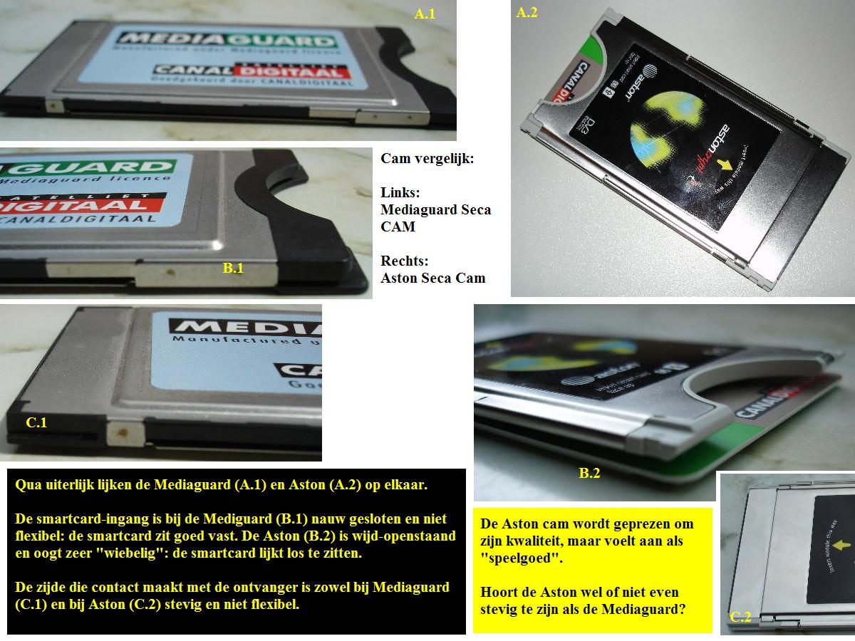

Ik heb de Aston. Bij de winkel in Arnhem zei de verkoper mij, dat het doosje waarin hij zat al open was, omdat zij verplicht waren de Aston al voor de klant te updaten. Dat is heel mooi.
Ik heb nog niet echt de Aston kunnen gebruiken, omdat het signaal op mijn TF5000pvr steeds wegvalt. Ik moet straks eerst nog eens naar de kabels kijken.
Wat me wel opvalt is dat de Aston CAM veel minder robuust/stevig is als de Mediaguard CAM. Bij de Mediaguard kan je als je, je smartcard erin schuift, wel de smartcard zien, maar hij kan er niet direct uitvallen omdat beide helften van de cam aan de boven en onderzijde aan elkaar vast zitten.
Bij de Aston cam zitten beide helften maar aan 1 zijde aan elkaar vast. De smartcard kan je er zo schuin uithalen. Hoort de Aston cam zo wiebelig in elkaar te zitten? Het lijkt zo net alsof ze in de winkel een deel eraf hebben gehaald en dat zijn vergeten terug te zetten.
Zie foto voor wat ik bedoel.

elke Aston dual cam 1.07 heeft dit dus er is niets mee mis
