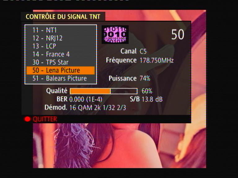

Deze howto staat al enige tijd op mijn forum gelinkt, hoe men met behulp van een linux pc/grafische kaart op VHF K05 2 TEST DVB-T services (2 foto's) kan uitzenden ( parameters: QAM 16, fft=2K, guard=1/32, conv=2/3) naar je DVB-T ontvanger.
Ik heb ditzelf door gebrek aan linuks kenniz (nog <img src="/forums/images/graemlins/tongue.gif" alt="" /> ) niet kunnen uitvoeren, maar enkele andere schijnbaar wel.

Erg gaaf. Maar ik heb rond zitten zoeken en je kan dus echt alleen maar die 2 testplaatjes uitzenden <img src="/forums/images/graemlins/frown.gif" alt="" />. Als je nou b.v. een kanaal van de satelliet met een DVB-S kaart hiermee over DVB-T uit zou kunnen zenden zou je d'r nog wat nuttigs mee kunnen doen. Of je eigen fotocollectie ofzo. Maar als het bij die 2 testplaatjes blijft weet ik niet of ik hiervoor een kabel in elkaar wil hacken om dit te doen..

Ik weet het niet zeker. Wat hij nu doet is die 2 plaatjes sturen en dan het beeld verversen. Stel dat de refreshrate 60hz is dan zou hij 60x per seconde die 2 plaatjes versturen.
Wil je een constante doorlopende stream met b.v. een satellietzender ofzo, dan zal bij iedere beeldverversing (dus b.v. 60x per seconde) een ander beeld geproduceerd moeten worden en op de videokaart gezet. Of de videokaart dat aankan zou ik niet durven te zeggen, het is me niet helemaal duidelijk op welke resolutie e.d. die draait.. Of een PC-processor dat bij zou kunnen benen zou ik ook niet durven te zeggen.

Wat er eigenlijk gedaan wordt, is dat er een MPEG2-stream direct op de uitgang van je videokaart wordt gezet, die uitgang heeft een anloge frequentie die door gebruik van harmonischen ongeveer uitkomt op VHF kanaal 5. Een gemiddelde videokaart kan geen 30 beeldjes per seconden versturen op déze manier.
Het is leuk hoor, maar niet echt een DVB-T encoder.
