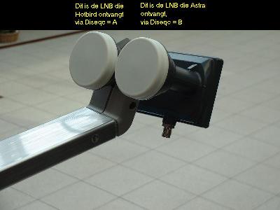

In Nederland had ik indertijd een analoge deco staan voor de Duitse programma's, en als ik in de zomermaanden daar was nam ik mijn digi deco mee. Een monoblock moet je in principe uitrichten op hotbird, dan is voor je deco disecq A of 1. Aangezien een analoge deco geen disecq heeft en ik toch Astra analoog wilde ontvangen heb ik ook mijn monoblock omgekeerd, toen de rechtse lnb in de houder gezet en op Astra uitgericht. Eigenlijk heeft dat niets met het probleem van jouw te maken, maar omdat werd aangeraden je monoblock om te draaien dit verhaal. Oh ja je moet niet letten op de stand van de schotel want aangezien het huis scheef staat moet je dat weer composeren met je schotel

Kijk even naar de foto en controleer ook of de disecq instelling in het menu van je decoder goed staat.

@ admiraal, je zou nog even kunnen proberen wat ik heb gedaan ( zie foto ) maar dan uitrichten op astra en kijken of je dan wel signaal hebt. Ik ben dan benieuwd of hotbird dan zonder signaal blijft.
Salu2, D.Quijote
 M7 sat 801, Amiko HD 8155 en HD 8165 + combo
Ik heb hem dus omgedraaid zoals op de foto van Don Quijote, de configuratie in mijn receiver ook omgedraaid en dan heb ik wel signaal op Astra en niet op Hotbird.
