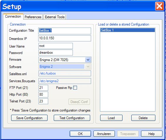

Hoi,sinds gisteren heb ik hier een DM 7025 staan.
Hier zit de laatste Gemini in.
Echter ik kan de kanalenlijst niet editen.
Niet via de ab,daarmee kan ik alleen zoeken,
en ook niet via dreamset.
Ik kan hem via dreamset wel naar wens aanpassen en saven.
Het "transferren" gaat ook succesvol,
maar de lijst op de 7025 is onveranderd.
Ik heb dit draadje eens doorgelezen,
en de setup nagekeken,maar die lijkt ook goed.
Dit is de set up :
Wat doe ik niet goed??? <img src="/forums/images/graemlins/crazy.gif" alt="" />
Dat staat toch achter Dreambox IP?
Waar moet dat anders dan? <img src="/forums/images/graemlins/crazy.gif" alt="" />
Ik ben nieuw hiermee <img src="/forums/images/graemlins/blush.gif" alt="" />
Download via de dreambox een kan lijst!
Anders zelf ff de kan scannen,daarna kun je met het prog je eigen lijst er naar toe schrijven!
Om een of andere reden,moet er eerst een kan lijst in zitten!!!
groetjes boekkie

Het probleem bleef zich voordoen.
Ik heb de box opnieuw voorzien van een image (Gemini)
daarna de kanalen van Astra 1 gescand,
en toen de opgeslagen lijst erop gezet.
Dat ging foutloos.
Wat er nou aan de hand was weet ik nog steeds niet. <img src="/forums/images/graemlins/confused.gif" alt="" />
al eens op de test configuratie knop gedrukt?
in de 7025 /etc/enigma2/services.xml staat dit file zonder de .xml
nadat ik de extentie XML met DCC had toegevoegd werkte de boel.
gr.Chris
