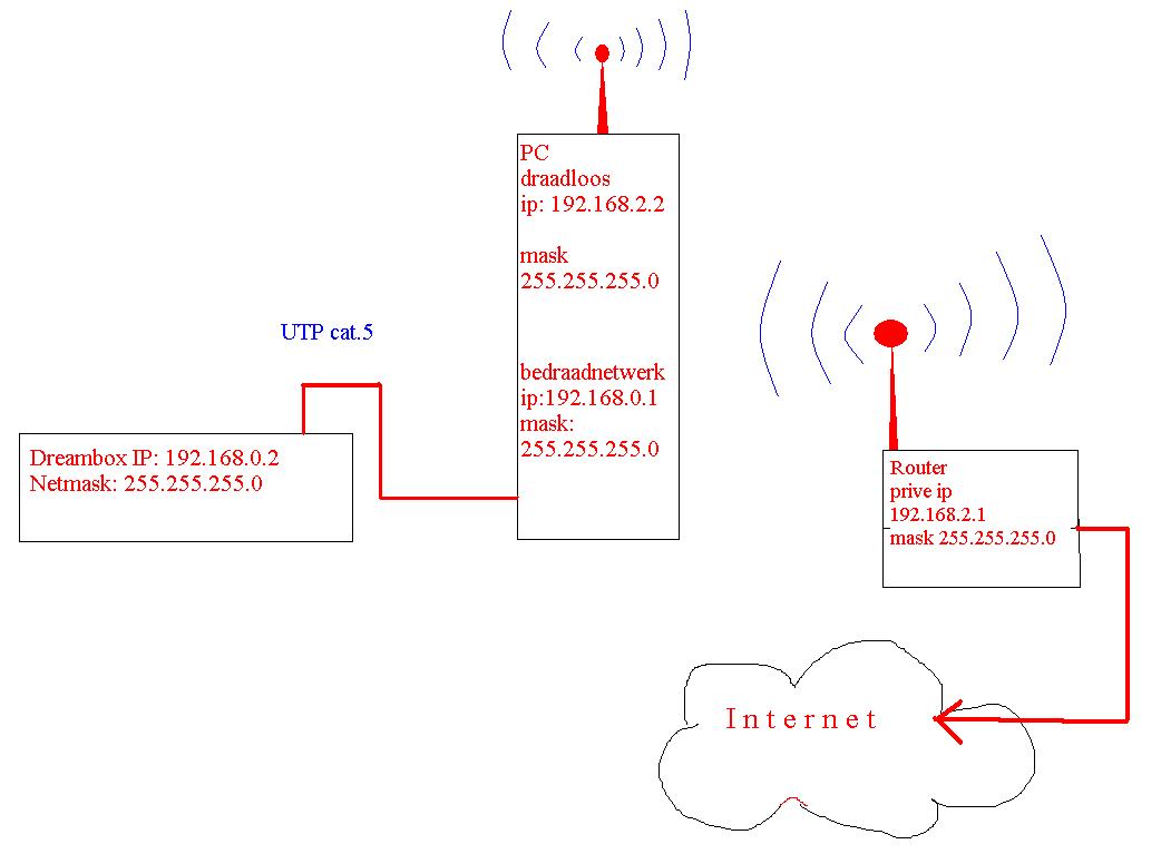

Ik zit met het volgende,
Ik heb mijn dreambox in de huiskamer staan en deze is verbonden met een 100mbit netwerk naar een vaste computer die vervolgens een draadloos netwerk heeft met de router.
nu wil ik mijn dreambox benaderen met een andere computer die ook op het netwerk zit van router maar die "ziet" de dreambox natuurlijk nooit omdat die op een ander netwerk zit. ik heb wel in de computer waar de dreambox op is aangesloten de internet verbinding gedeeld dus heb wel internet op de dreambox
zo is de config nu, maar wil gewoon dat de comp waar de DB opzit als router gaat werken
Wie heeft er ideeen hoe ik dit kan realiseren?
Op deze manier moet je via 192.168.0.2 gewoon in kunnen loggen op de dream.. Ik ga zelf ook met mijn laptop draadloos via de router naar de dreambox..
ICS (internet connection sharing) instellen op de pc waar 2 nics (netwerkkaarten) inzitten. Let wel op dat je hetzelfde gateway adres gebruikt als de router maar als het goed is moet ICS dat voor je regelen.
Ik zou het zelf anders aanpakken door de dream in hetzelfde netwerk op te nemen door een kabel naar de router te leggen of een (wifi) gameadapter aan de dream te hangen. Daarmee wordt die bridge pc overbodig en kan je elk moment in de dream inloggen zonder dat je eerst die bridge pc aan moet zetten.
Heel basaal.. met de nu ingestelde IP nummers en netmasks gaan ze elkaar nooit zien. Als je netmask 255.255.255.0 is MOETEN alle systemen de eerste 3 getalgroepen gelijk hebben dus :
192.168.0.xxx en voor xxx mag je gebruiken 1 t/m 254 (NIET 0 en/of 255, gereserveerd voor netwerkadres en broadcastadres)
groet, Skippy2

kan je geen netwerk brug ( bridge) maken op die XP pc? dan zet je je dreambox inweze gewoon in je andere netwerk <img src="/forums/images/graemlins/smile.gif" alt="" />
