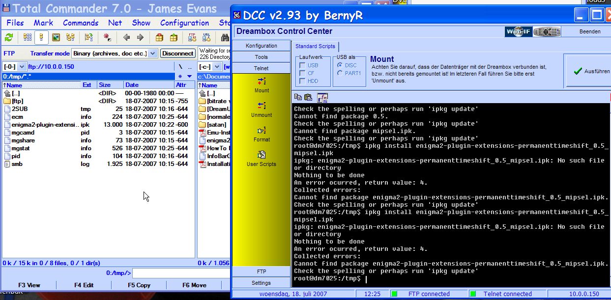

Hoi,heb laatst de LT image erop gehad,maar toch maar weer terug naar de vertrouwde Ronalld <img src="/forums/images/graemlins/smirk.gif" alt="" />
Nu wil ik de timeshift plugin erop zetten,maar hij vindt 'm niet,
terwijl ie toch echt wel in de /tmp map staat.
Zie de printscreen hieronder...
Is er nog een manier om 'm erin te zetten?
