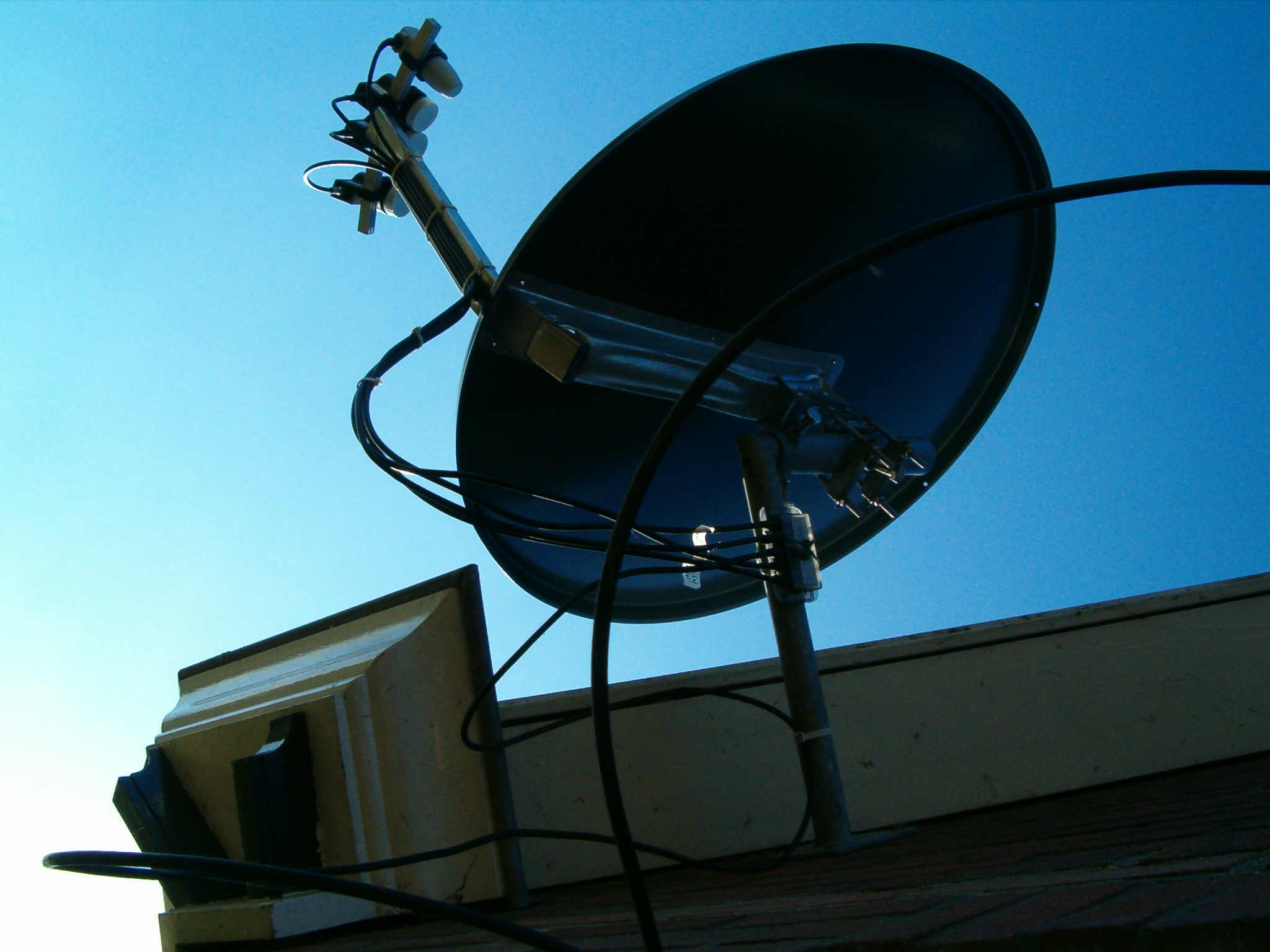

Hier even een niet al te duidelijke foto van mijn opstelling geeft je wel een indruk denk ik (kijk ook even naar je pm voor uitleg).

Hallo,
Daar ik zie dat er nog niemand gereageerd heeft wil ik je wel een beetje op weg helpen.
Je monteerd eerst de rail op de schotel en zet aan iedere kant van de schotel arm 2 lnb,s de astra 1 lnb stel je het eerste af en wel door deze tegen de arm te zetten en dan de zaak afstellen tot je echt het maximum aan ontvangst hebt.
De multifeed arm dient ook als je met de rug naar de schotel staat links iets lager te staan dan rechts zichtbaar effect is dan dat de lnb,s iets scheef komen te staan dat moet dus ook.
Nu je astra 1 goed hebt doe je aan de andere kant astra 3 door deze ook aafhankelijk van het soort lnb ook tegen de astra 1 lnb te schuiven simpel schuiven tot je ontvangst ook max is dan doe je hetzelfde met astra 2 op dezelfde kant als astra 3 gewoom de lnb erop en schuiven tot je beeld hebt er moet ongeveer een duimbreedte afstand tussen de lnb,s zitten.
Nou kun je als je een keus gemaakt hebt ook b.v 13 oost hotbird op de rail zetten aan de kant van astra 1 ook schuiven tot max ontvangst met iets minder afstand verschil dan tussen 2 en 3.
Denk erom dat als je astra 1 erop hebt alles goed vastzetten de lnb,s horen iets scheef te staan dit gebeurt vanzelf door de lichte kanteling van het railtje.
Als je verder vragen hebt vraag je via pm maar weer .

Hallo,
Bedankt voor je uitleg.
Ik heb je foto nog even in de bijlage gezet, bedoel je het op deze manier ?
Mij gaat het om de Astra / Hotbird / en die astra op 23 gr. (waar die regionalen op kopmen t.z.t.)
Hoe zou jij deze combinatie monteren ?

  • in bijlage enkele afbeeldingen met de juiste LNB opstelling.

Die foto was heel handig. Ik ben net tot de constatatie gekomen dat m'n LNB's groter zijn dan de jouwe. Dat betekent waarschijnlijk dat ik 23,5°E nooit zal kunnen nemen: hij kan niet dicht genoeg tegen de 19,2°E staan.
