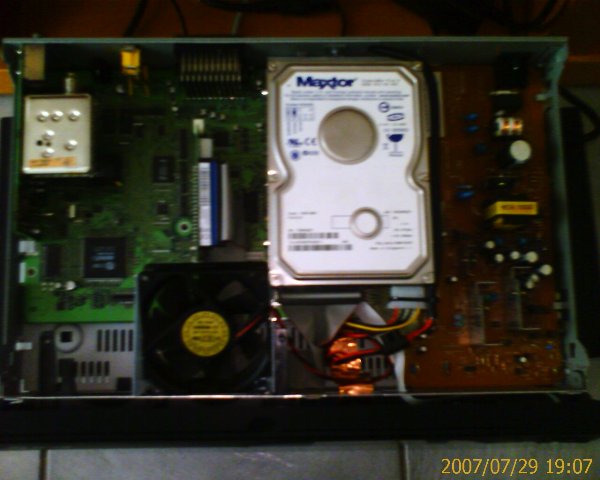

Mijn dbox in de woonkamer is uitgerust met een 80 GB 7200 toeren schijf ( die had ik nog liggen ) maar de boel werd nogal warm.

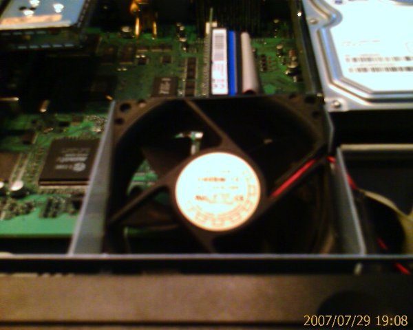

Als oplossing vandaag een 8 cm fan geplaatst en deze aangesloten aan de voeding van de harddisk.
De fan is zo aangesloten dat hij slechts 7 volt krijgt ( + van de fan aan 12 volt en - aan de 5 volt ) Nagenoeg stil maar koelt de boel wel goed.
De harddisk is van 54 graden terug naar een kleine 40 graden gegaan.
Foto:
Plaatjes plastic naast de fan geplaatst en de koelsleuven aan de onderkant van de box dicht gemaakt.
Met een hotglue pistool een een beetje geduld een goeie oplossing <img src="/forums/images/graemlins/grin.gif" alt="" />
