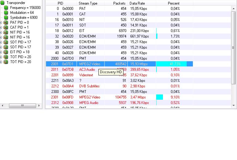

Is iemand hier in staat om de bitrates van de MPEG4 HDTV kanalen
vast te stellen op het UPC netwerk? Ben daar wel benieuwd naar. Het gaat om
discoveryHD (302), NGC-HD (305), Film1 (105) en Sport1 HD (219).
Code:
156,0 Mhz, 64, 6900DiscoveryHD     Mpeg2    15,95 Mbps.378,5 Mhz, 64, 6900NatGeoHD        H.264    13,85 Mbps.683,0 Mhz, 64, 6900Film1 HD        H.264    14,35 Mbps.Sport1 HD       H.264    14,35 Mbps.
Dit is zonder audio, dus puur de video stream.
Ik heb helaas nog geen satelliet, dus misschien dat iemand anders dat kan bevestigen.
Echter wel eens een .ts mpeg2 bestand gezien in 1080p, dus mpeg2 moet wel degelijk mogelijk zijn. BBC Hd is/was ook mpeg2 op de satelliet meende ik ergens op dit forum gelezen te hebben.

Zou goed kunnen dat het die stream is, en thnx voor de link.
Aan de andere kant zou ik het wel vreemd vinden dat UPC die MPEG2 stream zou gebruiken, daar de rest wel MPEG4 is. En áls ze die stream zouden gebruiken zou UPC 'm door de H.264 decoder kunnen gooien, zodat ze bitrate kunnen sparen. Maar nee, hij is als MPEG2 zijnde op het netwerk.
Het lijkt me trouwens ook dat Discovery die stream in de lucht heeft voor de providers die niet MPEG4/H.264 ready zijn, UPC is dat wel.
Ik weet natuurlijk niet hoe het zit bij UPC, maar Discovery HD is bij Multikabel een MPEG-2 1080i stream (20.5 Mbps). National Geographic HD (13,8 Mbps), Film1 HD (14,3 Mbps) en Sport1 (14,3 Mbps) zijn H.264 720p streams.
