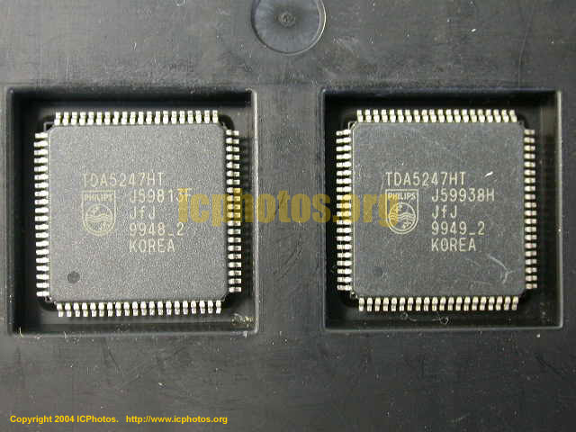

je zal op zoek moeten naar een exact
gelijke hd.de oorzaak zit vrijwel zeker in een defecte TDA5247HT.motor driver.
ga ens speuren op marktplaats,bij een computer beurs of bij een computershop die ook 2e hands spullen heeft.deze 10 gb schijven zul je dan nog wel vinden
