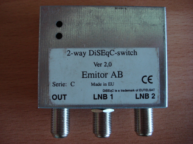

MpF1 Geplaatst: 25 augustus 2007 Geplaatst: 25 augustus 2007 Hallo, Ik heb hier een 2-way DiSEqC-switch Ver 2.0 liggen en wil deze gebruiken voor mijn astra/hotbird opstelling. Ik krijg hem alleen niet werkend op mijn dream 500. Weet iemand hoe ik dit in het menu moet instellen? Dreambox One Ultra HD/Dreambox 8000 HD/Dreambox 500 HD/2x Xtrend ET400
1pm Geplaatst: 25 augustus 2007 Geplaatst: 25 augustus 2007 volgens mij ondersteund de 500 geen 2.0 1pm Joa zo gaat dat alaaf !!!!
cbr06 Geplaatst: 25 augustus 2007 Geplaatst: 25 augustus 2007 Geef eens wat meer info over je switch. De dm500 ondersteund idd geen 2.0, als je switch niet backward compatible is kun je het vergeten.
MpF1 Geplaatst: 25 augustus 2007 Auteur Geplaatst: 25 augustus 2007 Universele DiSEqC schakelaar (Ver 2.0) welke met alle verschillende DiSEqc signalen werkt en kan worden herprogrammeerd tot 22KHz of 13/18V schakelaar. Technical specifications: Frequency range: 900-2150MHz Insertion loss: Typ 1.5 dB, max3.0 dB Isolation: -10 dB Switch control: DiSEqC Toneburst (Mini DiSEqC) 22KHz 13/18V 2-way switch Current: 25mA max. DC-loss: 0.3V max. Amplitude: 0.6 Vpp ± 0.2Vpp Default mode: Output 1 Ik heb er even een foto van gemaakt! Dreambox One Ultra HD/Dreambox 8000 HD/Dreambox 500 HD/2x Xtrend ET400
