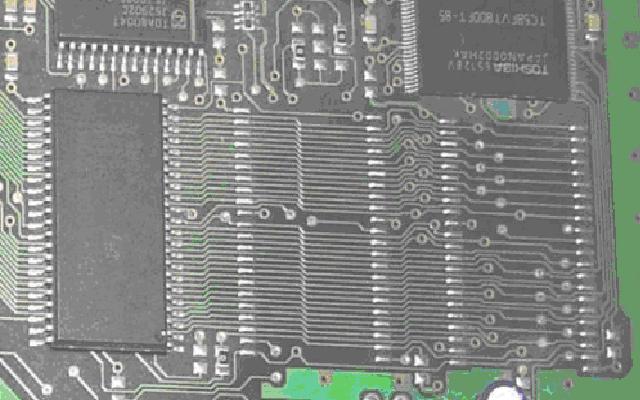

Ik heb van interpol een 3Flash gekocht.Nu heb ik vol goede moed de decoder opengeschroeft en nu blijkt het een ongebruikelijk board te zijn.Ik heb het board uit voorbeeld 3 (zie bijlage).Ik kom hier niet echt uit.Iemand die me kan helpen a.u.b.
edit: FF te snel <img src="/forums/images/graemlins/blush.gif" alt="" /> Denk dat ik er wel uitkom aan de hand van het eletrisch schema.
ook bij dit bord kan er een flash in, zie bericht van satdag 2006.
ps schema staat op mijn site
