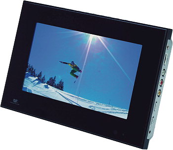

Ik heb een portable DVD-player + DVB-T ontvanger (TV + RADIO).
Magneetvoetantenne midden op het dak van de auto.

Zo te zien is dat een apparaat van Plawa. De mijne is ook zo'n platte, alleen is het scherm een halve inch kleiner in diagonaal. Ik vind dit wel leuke universele apparaten. Ook merken als Lenco en Xoro hebben zoiets. Het schijnt dat Lenco er nu eentje heeft met een 10.2-inch scherm en een analoge TV-tuner op de koop toe. Handig voor als je naar gebieden rijdt waar nog analoge zenders zijn. En waarschijnlijk hebben al dit soort toestellen een "anti-dopplereffect"-DVB-T-tuner. Ik vind alleen de schermresolutie van 480x234 nog te laag van dit type apparaten. 800x600 zou een stuk beter beeld opleveren.
