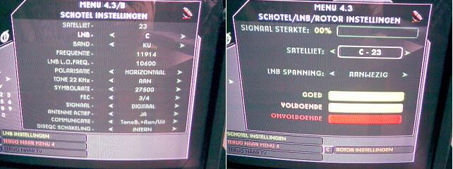

Goed, inmiddels ben ik er zelf achter gekomen wat je bij de schotel instellingen moet invullen.
Dit zijn simpelweg de gegevens van een willekeurig kanaal op de betreffende satelliet, om het bereik van de satelliet op af te kunnen stellen. Alleen de Lo freq. is afhankelijk van de LNB.
Vreemd genoeg krijg ik alleen in menu 4/3 bij schotel C en D geen signaalsterkte te zien (In dit geval 23° en 28°)
Na kanalen op schotel C en D gezocht te hebben, kan ik wel de signaalsterkte aflezen door op de afst. bediening op '+' te drukken (kanaalinfo)
Iemand een idee waaraan het kan liggen dat ik geen signaalsterkte te zien krijg bij schotel C en D? (DBR-S100NL2 met Euromuis 5.3c!!)
(afbeelding zie bijlage)
