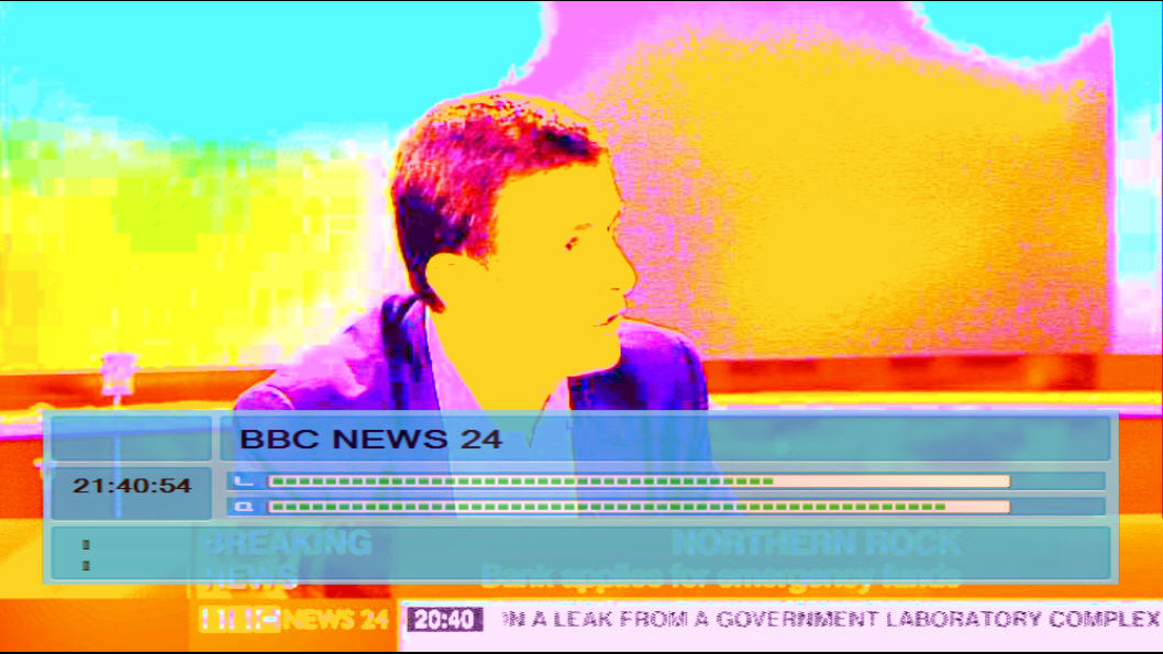

Ik werk met Progdvb Elecard 5.09.02.
Zenders inladen gaat, maar eenmaal ik tv wil kijken zijn de beelden niet om aan te zien! vooral geel.
niets te zien met ontvangstkwaliteit hoor: (66 level, 91% kwaliteit)
Wat is er verkeerd (werk met vista 32)

Ik werk niet met Vista, maar probeer eens een andere renderer of codec.
In progDVB settings, audio en video,directshow, en dan bij Bideo Renderer een andere kiezen. Als er geen bij is die goed werkt of het probleem blijft hetzelfde probeer dan een andere codec bij TV channels.
Kijk ook even bij de decoder info onder, File, Property, Decoder info. Daar kun je onder Filters een aantal instellingen aanpassen voor zover dat filter dat toestaat.

bedankt voor het antwoord!
het is gelukt!
