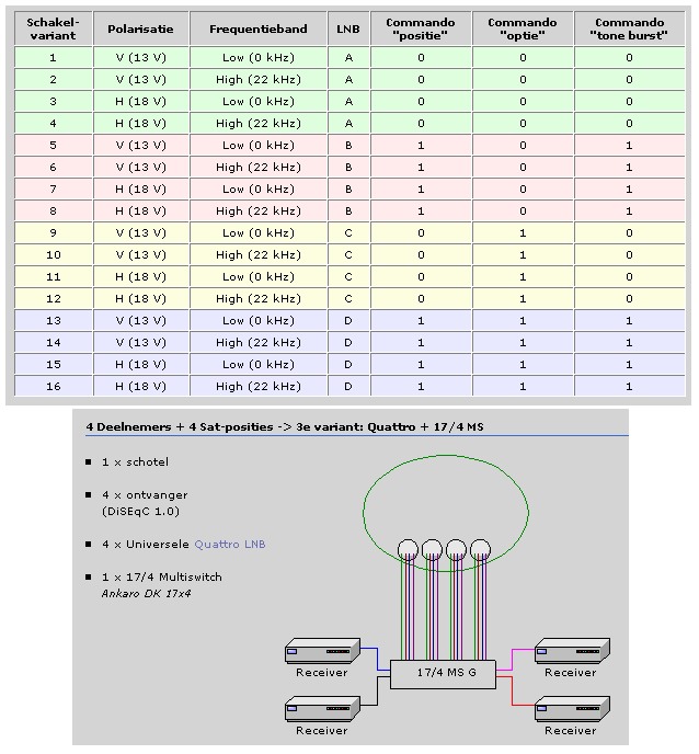

maar heeft een multiswitch + een stapeltje Quatro's grote voordelen tov een stapeltje diseqc switches + Quad (of octo) LNBs?

Ja,
Octo's hebben een slechte reputatie, er gaan vaak uitgangen stuk.
Tevens is een multiswitch vanaf 4 satellietposities vaak goedkoper.
En er kunnen, gebruik makend van goed materiaal, tot max 256 ontvangers aangesloten worden.
Ik draai al jaren met een multiswitch met 8 uitgangen, en nooit problemen mee gehad, mijn judgement is dus wel iets gekleurd.

ik kwam wel multiswitches tegen welke met zowel met Quattro als Quad LNBs overweg kan?
in principe kan je uit een Quad ook LV LH HH en HV signalen halen?

Ja, maar er zijn maar een paar merken die dat ondersteunen.
Die 17/8 van EMP kun je zelfs bestoken met single lnb's, maar dan verliest ie wel het voordeel van een multiswitch. Maar het staat wel stoer, 17 satposities op 1 switch.
