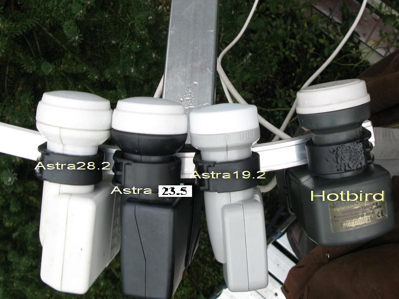

Gast Geplaatst: 5 oktober 2007 Geplaatst: 5 oktober 2007 Vanwege de verhuizing van de regionale zenders naar Astra 23.5 heb ik mijn bestaande schotelinstallatie met Hotbird,Astra 19.2 en 28.2 uitgebreid met een vierde LNB voor 23.5. Op diverse satellietforums heb ik eerst naar foto's gezocht van opstellingen. Ik gebruik een Triax 88cm schotel. Voor de nieuwe LNB rail moesten alle LNB's opnieuw uitgericht worden. De gevonden opstellingen bleken in mijn geval niet te kloppen. Vermoedelijk worden in de gevonden opstellingen kleinere schotels gebruikt. Als bijlage foto's van de werkende opstelling in de buurt van Nijmegen.

Gast Geplaatst: 5 oktober 2007 Geplaatst: 5 oktober 2007 Op welke satpositie heb je de schotel uitgericht? Zo te zien op Astra 3 op 23.5 oost. Bijlage een Triax 88 die uitgericht is op Astra 1 op 19.2 oost. De afstanden verschillen. Astra 2 zit meer naar buiten.
Gast Geplaatst: 5 oktober 2007 Geplaatst: 5 oktober 2007 De schotel heb ik het eerst uitgericht op Astra1 19.2. Vervolgens Hotbird opgezocht. Astra satellieten op 23.5 en 28.2 gaven eerst problemen omdat ik uitging van andere opstellingen. Astra 23.5 vervolgens gevonden door de LNB kop direct tegen die van Astra 1 te schuiven. Astra 2A-2B-2D op 28.2 heb ik uitgericht door de afstand van de oude opstelling met 3 LNB's over te nemen. Het signaal was toen meteen goed.

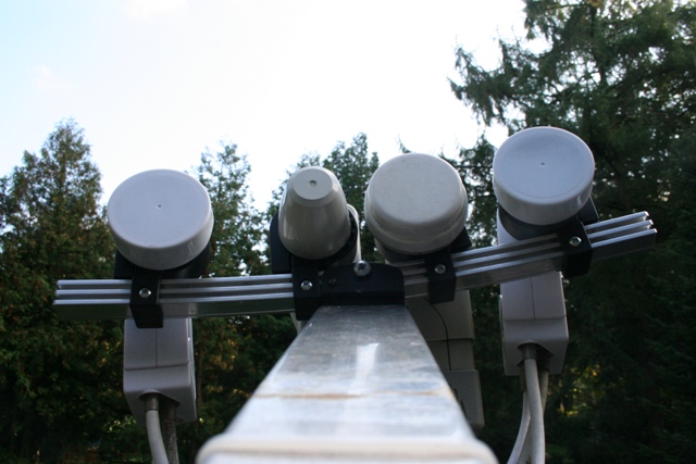

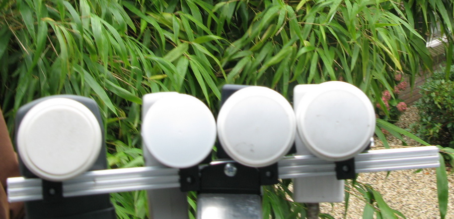

Gast Geplaatst: 6 oktober 2007 Geplaatst: 6 oktober 2007 Zo ziet mijn opstelling er uit , ook eerst uitgericht op Astra 19,2 ( in z-limburg ): peter
Gast Geplaatst: 6 oktober 2007 Geplaatst: 6 oktober 2007 Volgens Triax moet de schotel in het midden van de buitenste sat's worden uitgericht. Het maximale wat de beugel aan kan is 20 graden. Hotbird en Astra 2 staan 15.2 graden uit elkaar. De schotel moet dus op de fictieve postie van 20.6 graden oost worden uitgericht. Daar zit dus niks. Door Astra 1 zo dicht mogelijk links tegen de arm aan te schuiven kom je ongeveer op de ideale positie uit. Het centrum van de schotel staat dan wel goed. (1.4 graden Astra 1 uit het centrum) Dit lukt alleen maar als de schroef van de lnb-houder links zit. Als ik de foto's goed bekijk zit de lnb-houder voor astra 1 met de schroef naar rechts.(L en R als je achter de schotel staat) Hierdoor komt de lnb voor astra 1 iets meer naar links te staan. Astra 3 komt dan meer in het centrum. Het centrum van de schotel staat dan iets meer richting de 22 graden oost. Deze kleine afwijkingen zullen voor de sterke sat's geen probleem zijn. Skew handmatig per sat afregelen. (SFDRSFAN zit de rails wel goed in de houder? Zie trax 78 met 4 lnb's. Ik heb ook deze "fout" gemaakt. Verbogen rails.)
Gast Geplaatst: 6 oktober 2007 Geplaatst: 6 oktober 2007 Citaat: (SFDRSFAN zit de rails wel goed in de houder? Zie trax 78 met 4 lnb's. Ik heb ook deze "fout" gemaakt. Verbogen rails.) Ja hoor, alles is gemonteerd zoals de tekening aangeeft, ik heb alleen het kleine schroefje nog niet gebruilt om de zaak te fixeren, de ontvangst is prima peter
Gast Geplaatst: 6 oktober 2007 Geplaatst: 6 oktober 2007 Hoe bedoel je dat met de skew, staat de rail te veel omhoog of heb ik de LNB's teveel gedraaid? peter
Gast Geplaatst: 7 oktober 2007 Geplaatst: 7 oktober 2007 Het bedrijf waar ik de 4e LNB en de nieuwe beugel gekocht heb, gaf het advies de LNB voor Astra 19.2 tegen de beugelhouder (rail bevestiging) aan te schuiven. Vervolgens is deze LNB uitgericht. Voor Astra 23.5 moest de LNB geheel tegen de andere kant van de beugelbouder aangeschoven worden voor goede ontvangst. De indicatie van de Topfield 5000CI gaf toen meteen maximaal signaal kwaliteit).

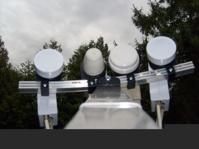

Gast Geplaatst: 7 oktober 2007 Geplaatst: 7 oktober 2007 Citaat: Hoe bedoel je dat met de skew, staat de rail te veel omhoog of heb ik de LNB's teveel gedraaid ? De skew van de lnb's lijkt veel meer haaks op de rails te staan terwijl ze bij mij een beter resultaat geven als ze schuin naar binnen (HB en A2) tov de rails staan. Zie foto ander bericht.Ik kan er overigens niet makkelijk bij als jij. Staat op het dak.
