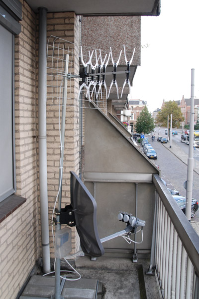

Verder zit je in Vlissingen op ongeveer 22 kilometer van Goes. Ik zit er 27 kilometer vandaan (bijna 28), en kan sowieso de publieken ontvangen met een Funke binnenantenne op zolder, evenals bouquet 2. Op dit moment ontvang ik ook bouquet 3 en 4 goed met een 27 elementen unix (plaatje van fwiarda ):
En ik denk dat de huidige condities daar geen/weinig invloed op hebben. En mijn 27 elementen unix staat op zolder. Maar ik zit toch te wachten tot die condities opzouten zodat ik het zeker kan weten. Jij zit nog 5 kilometer dichter bij Goes, dus ik weet niet wat je punt is.

Op de foto zie ik een yagi, geen unix (boven de schotel). Unix is een OS voor computers <img src="/forums/images/graemlins/smile.gif" alt="" />
Maar hoe je het ook noemt, zo'n buitenantenne geeft wel het beste resultaat (beter dan al die versterkte 'speciale' DVB-T-antennes.
