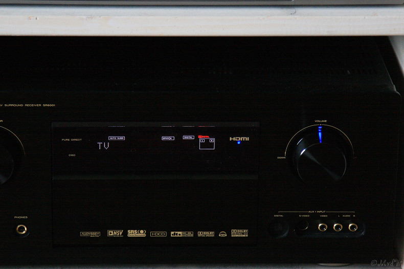

Gebeurt hier ook wel eens, als je dan het infoscherm van de 5510 hier mag geloven dan is het dolby digital.
Op de receiver zie ik soms ook DD erbij staan, soms ook niet, maar daarbij wel maar twee kanalen.
Receiver zou als het 5.1 was geweest ook zoveel luidsprekers laten zien op infoscherm waar nu twee staan (foto)

Als je nu naar Sat 1 kijkt, zie je dat de Topfield wel het DD symbool geeft, maar er is geen meersporen geluid, ook al zet je het via de audio op deu[db].
Op de stand deu[db] geeft de receiver hier ook aan dat er Dolby Digitaal is echter hij geeft maar twee speakers weer.
De Audio stand op Auto geeft dat de Topfield via het infoscherm nog steeds het DD symbool laat zien, maar de receiver geeft gewoon 2 kanalen aan.
Ik kijk al jaren via een optisch kabeltje en dit is de 3de versterker die aan de Topfield gekoppeld zit en ik ben het wel vaker tegengekomen.
