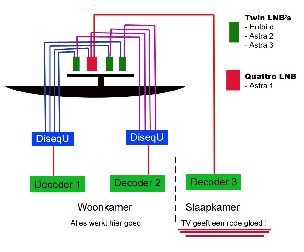

Ja ik weet het de titel klinkt wat vreemd in dit topic, maar ik heb het volgende probleem. ( zie ook bijlage voor schema tekening)
Ik heb een nieuwe schotel opstelling laten aanleggen door de Satboer. Een Visiosat zodat ik Astra 1 -2 -3 en Hotbird kan ontvangen.
Ik gebruik in de woonkamer 2 decoders waar ik alles wil ontvangen....maar op de Slaapkamer hoef ik alleen de Astra 1 maar te kunnen zien en daar heb ik als decorder de Philips DSR 2210 ( die kon toch niet met die DiseqU's schakelingen overweg dus hij zit gewoon weer rechtstreeks op een LNB...in dit geval een Quattro)
Maar nu heb ik dus in de woonkamer prima beeld en alles werkt goed.
Het probleem is dat het beeld van de TV op de Slaapkamer een rode gloed heeft
Ik heb ook al mijn Humax eraan gehangen maar die rode gloed blijft. <img src="/forums/images/graemlins/frown.gif" alt="" />
Mijn vraag is nu: Kan deze opstelling wel eens?????
De Satboer heeft dat naar mijn wensen zo aangelegt, maar ik heb van hem niet gehoord dat zoiets niet zou kunnen.
Ik gebruik deze decoder op de slaapkamer alleen als alles in de woonkamer UIT staat....dus in principe gebruik ik dan alleen maar die Quattro LNB op dat moment.
Maar zou het kunnen dat die DiseqU's toch een storing geven ??? want dat zit natuurlijk wel met elkaar verbonden.
Of is er iets anders aan de hand ??? of moet er soms nog e.o.a. kastjes tussen als je dit systeem zo wil.
Graag hoor ik of iemand hier iets vanaf weet. <img src="/forums/images/graemlins/smile.gif" alt="" />
greetz kanus
Dat is dan een Quad lnb, een quatro zal niet werken.
Controlleer de scart kabels en zo eens, dit is een 'stekker die er niet goed inzit' probleem.
gr, WPW. -=[Deze ruimte is opzettelijk leeg gelaten]=-
Tja ik heb er niet zoveel kennis van...hahaha ik had altijd gelezen van een quattro LNB....maar dan zal de Satboer toch wel een Quad LNB erop hebben gezet neem ik aan. (zal hem dat ook nog eens vragen)
Ik zal ook eens een andere scart kabel gebruiken en dat verbindings-stukje van de cocax kabel opnieuw gaan bevestigen...misschien maakt er dan nog wel een klein draadje vals contact ofzo.
Ik ga dat maar eens proberen dan....hoopt dat je gelijk heb.
De rode gloed op de slaapkamer TV heeft niets te maken met de ontvangst. Eerder een slechte of defekte SCART kabel.
Of staat er een luidspreker (magneet) dichtbij de TV.
Verder kan het niet werken omdat de ontvanger op de slaapkamer maar één van de vier frequentiebanden ontvangt. Als het een quattro LNC is. Je zult een vrije uitgang achter de diseqc switch moeten nemen.
