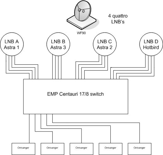

Ik heb 4 quattro LNB's geplaatst, die het signaal naar een EMP-Centauri 17/8 switch brengen. Vanaf dat punt zijn op dit moment 1 twin tuner, en 3 enkele tuners aangesloten.

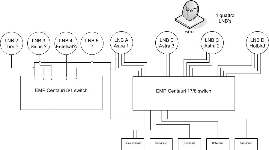

Het werkt eigenlijk allemaal perfect, maar ik zit met m'n gedachten eigenlijk al weer bij de volgende uitbreiding. Mijn vraag is, of het mogelijk is om meerdere LNB's aan deze configuratie toe te voegen. Ze hoeven niet op de switch, maar alleen door de eerste aansluiting van de twin-tuner beschikbaar te zijn. Ik kan me voorstellen dat ik een multiswitch moet combineren met een andere disqc switch, maar ik zou niet weten hoe dit aan te sluiten.... Wat zijn de mogelijkheden, in gedachten houdend dat ik zo min mogelijk geld uit wil geven (de hele installatie was al duur zat <img src="/forums/images/graemlins/wink.gif" alt="" />)
Als bijlage heb ik nog even ee tekeningetje toegevoegd van de huidige installatie.

Je zet gewoon uncommitted input 1 voor de huidige lnb-instellingen.
vb, Astra 1 zit nu op lnb 0, schakeloptie AA, dat staat in de nieuwe config er dan ook, alleen vooraf gegaan door uncommitted input 1.
En dat doe je voor alle lnb's op je multiswitch, die zitten allemaal op input 1.
Vervolgens ga je met de nieuwe lnb's verder met uncommitted 2, 3, 4, enz.

Ik zou dus gewoon door het toevoegen van deze switch 7 LNB's aan de opstelling toe kunnen voegen?
Hoe pas ik de instelling voor de switch aan? Ik neem aan dat de switch die ik nu toe ga voegen anders geconfigureerd moet worden ? Aan de de GSO switch die ik heb hangen kan ik alleen wat instellingen aanpassen voor als ik met Quad of Twin LNB's wil gaan weken in plaats van Quattro LNB's.

Die GSO laat je zoals ie is.
Je verbindt alleen 1 output van die GSO op input 1 van de 8-1.
En van de 8-1 naar die ontvanger waar je alles wilt zien.
De enige instellingen die je dan moet aanpassen zijn de uncommited toewijzingen.
Dus de GSO komt op input 1, alle nieuwe lnb's op de andere inputs.
Stel je hebt astra 1,2 en 3 op je GSO.
Dan komt er te staan; uncomm. 1, AA (astra 1); uncomm, 1, AB (astra 2), enz.
Op uncomm. 2 komt dan bijv hotbird, op uncomm.3 hispasat, (net zoals je ze hebt aangesloten op de switch natuurlijk).
In het extreemste geval kun je dus 8 x 8 = 64 sats op deze manier schakelen.

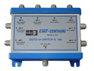

Ik heb net de stoute schoenen maar eens aangetrokken. Ik ben de zolder opgeklommen om de Diseqc switch te plaatsen. Ik een EMC P.168 gekocht, samen met een paar extra houders en ALPS single LNB's. Mijn plan was om eerst de bestaande installatie inclusief de nieuwe switch, maar exclusief de nieuwe LNB's aan de praat te krijgen.
Op zolder bleek het plaatje met daarop de aansluitpunten van de EMC al niet al te duidelijk. <img src="/forums/images/graemlins/mad.gif" alt="" /> Bovendien kon de switch zelf ook nog andersom in de behuizing. Ik heb de multiswitch en de ontvanger op de switch aangesloten zoals ik dacht dat het moest. De configuratie van de ontvanger heb ik ook aangepast. Diseqc 1.0 A tm/D voor de normale Quatro LNB's, en voor dezelfde LNB's de toevoeging 1 bij de optie Diseqc 1.1 (De uncommited instelling).
Helaas, dit werkte niet. <img src="/forums/images/graemlins/confused.gif" alt="" /> <img src="/forums/images/graemlins/confused.gif" alt="" />
Na alle verschillende mogelijkheden geprobeerd te hebben op de diseqc switch, is het uiteindelijk toch gelukt. Waarschijnlijk zat de blikken switch toch verkeerd om in de behuizing. Ik heb in ieder geval weer beeld op de 4 LNB's. <img src="/forums/images/graemlins/xyxthumbs.gif" alt="" />
