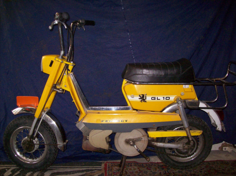

Mhh toevallig <img src="/forums/images/graemlins/smile.gif" alt="" /> Deze heb ik voor 2 weken terug gered, wilden ze bij oud ijzer doen, zonde tog <img src="/forums/images/graemlins/tongue.gif" alt="" /> starten en lopen <img src="/forums/images/graemlins/xyxthumbs.gif" alt="" />
Ook sorry voor offtopic

Veel dank voor deze afbeelding, maar ik ben een oude lul (goed lezen..) en zat op zo'n groen 'wijvending'. Ik heb het over '74. Je had toen ineens ook een Yamaha brommert met 5 versnellingen. Nachtenlang lag ik met de folder stiekem te gluren naar dat ding. En de Thomos lonkte ook naar mij.
Nu beweeg ik mij in een Alfa 156 2.0 Selespeed. Ook een oude lul maar ik geniet elke dag! <img src="/forums/images/graemlins/xyxthumbs.gif" alt="" />
