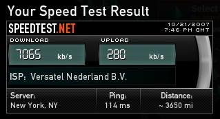

ik heb een tijdje al een adsl lijn van orange.
zoals hieronder zou ik zo`n 14 mb kunnen halen
het probleem is dat ik maar:) 8mb haal
Uw DSL-snelheid is * : 8.68 Mbps
heb van alles geprobeerd andere kabel,naast de isra de livebox geplaatst.
maak allemaal geen bal uit.
iemand nog een optie,behalve orange eruit gooien?
