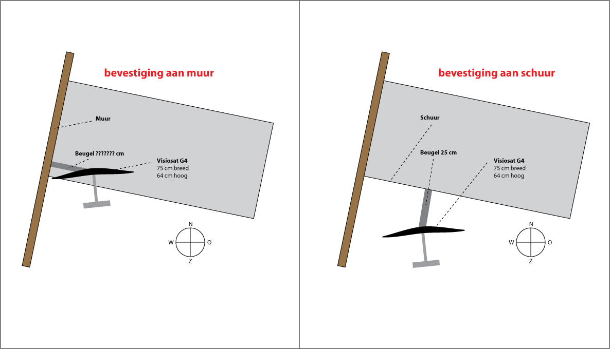

Allereerst: zie bijlage voor een schets <img src="/forums/images/graemlins/smile.gif" alt="" />
Mijn toekomstige schotel (Visiosat Bi-satelliet G4) kan ik op twee manieren ophangen; aan ons huis of aan onze schuur.
Optie 1
Wanneer ik de schotel aan onze schuur ophang, verlies ik vrij veel ruimte omdat 'ie dan ruim buiten de schuur uitsteekt.
Optie 2
Een andere oplossing is om de schotel aan de muur te hangen welke boven de schuur doorloopt. Hierdoor kan ik de schotel optisch boven de schuur hangen, maar aan de muur. Ik vraag me alleen af hoe zo'n grote muurbeugel ik moet aanschaffen, omdat ik de schotel in onze situatie in dat geval vrij ver moet draaien.
Wie heeft er een vergelijkbare situatie en kan mij vertellen wat het beste is?
(Een andere optie is natuurlijk een tegelvoet, maar die zijn een stuk duurder en ik heb altijd het gevoel dat zo'n ding gaat schuiven als 'ie wind vangt...)

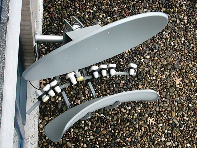

Ik heb ongeveer jou "muur" opstelling met een T-90, zie de bijlage. De beugel is speciaal op maat gemaakt.
Je zal een beugel van zo'n 30...35 cm nodig hebben, die zijn dacht ik makkelijk te vinden.
Dr.HD F16, TBS 5927, ET 8500, T-55 voor 9/13/19/23/28/39/42/45°O, Technisat 52/53°O, Laminas 120cm 1°W...68°O.
Ja, in die richting moet ik m'n schotel straks ook ophangen.
Ik zie dat je nog een stukje van de schotel "in" het raam hebt hangen.
Wanneer ik een 45 cm muurbeugel neem, zit ik sowieso wel goed denk ik.
Is ook maar 60 cent duurder dan een 35 cm, dus waar praten we over <img src="/forums/images/graemlins/smile.gif" alt="" />
Inderdaad en met 45 cm zou je eventueel later nog een wat grotere schotel kunnen plaatsen.
De beugel op de foto is trouwens 30 cm lang, en het raam is dan nog 14 cm naar binnen toe. De beugel had achteraf eigenlijk wat langer mogen zijn. Niet alleen om de ramen goed te kunnen wassen: als je goed kijkt zie je linksonder een raam op de kierstand staan, deze kan maar ca. 10 cm open tot die tegen de onder-reflector ketst!
