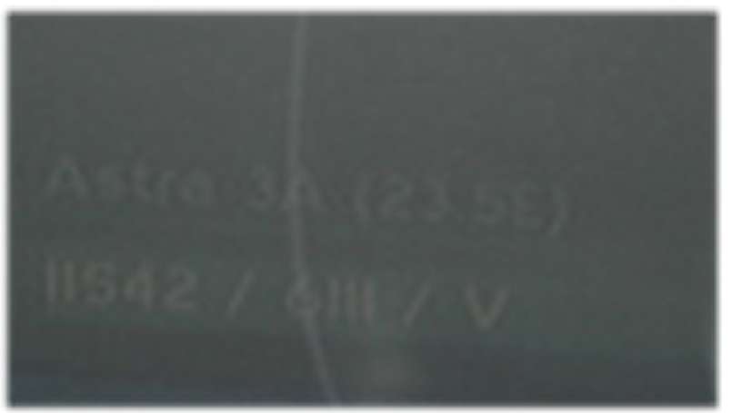

Dit zie ik als ik de Astra1 heb gekozen in het SatFind scherm. Hier heb ik dus een goede link.
Dit zie ik als ik Astra3 selecteer.

Klopt het is een nieuwe dm500+ op een 78cm Triax. Op de Astra1 krijg ik op de muurbeugel dus maximaal een SNR van 90. Uit de hand had ik hem zelf een keer 96 maar dat kreeg ik daarna niet meer voor elkaar. Dat getal van 64% bij de Astra3 geeft die ook aan als ik de schotel heel ergens anders heen richt. Ik krijg alleen nergens meer dan dat ook die lock en sync gaan niet aan.

Op een Feed frequentie 11542 V 6111 zal je bijna zeker niet iets vinden.
Oeps, zie hierboven. Ik ga er mee aan de slag.
