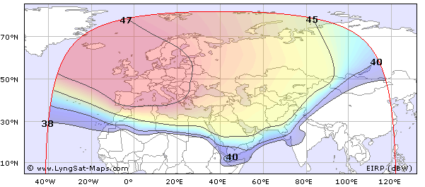

Citaat:
Heeft iemand deze sateliet op de 40 graden oost al eens kunnen ontvangen met een 80 cm schotel?
Mij is het nog niet gelukt, maar volgens de plaatjes (oa LyngSat) zou het wel moeten kunnen.
1456710-Footprint-40Oost-eam1_wideeur.gi
47 ~ 55-90 cm. schotelgrootte
45 ~ 75-100 cm. schotelgrootte
40 ~ 135-180 cm. schotelgrootte
38 ~ 180-230 cm. schotelgrootte
@MacGuinness & ronald gebhardt,
Ik denk dat de footprint (van Lyngsat) wat aan de optimistische kant is.
Transponder 11096 H (TV Uzbekistan) krijg ik met een sterk signaal van 13,5 dB.
Transponder 10995 V is net voldoende en geeft een signaalsterkte van 5,3 dB.
Transponder 10967 V vertoont geblokt beeld en geeft een signaalsterkte van 3,6 dB.
De transponders 11154 V, 11159 V en 11624 V ontvang ik momenteel helemaal niet.
De metingen zijn verricht met een Dreambox 7020 + Satfind3 plugin
+ 120 cm. no name schotel + MTI Highline lnb (AP82-XT2N twin).
