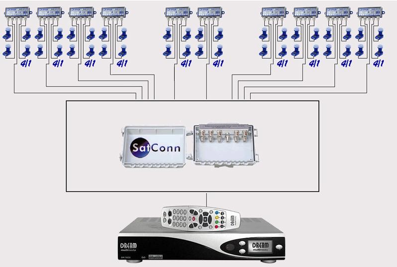

[DM500] moet een Satconn 10/1 diseqc-switch in modus 6 staan ?
Guillaume65
Ik ben de boel voorzichtig aan het opbouwen. De T90 staat in de tuin en zaterdag heb ik de LNB'tjes op hub plek gezet. Vanwege de locatie zijn de DNR-waardes nog niet optimaal, maar dat komt wel in orde als de schotel op dak staat.
Ik moet nog een switch aanschaffen en denk aan de genoemde 10/1 switch. Klopt het dat deze in modus 6 moet staan voor de DM500?
Ik zal in het schotel forum wel wat fotootjes zetten van de opbouw van de T90.
groet,
Wim

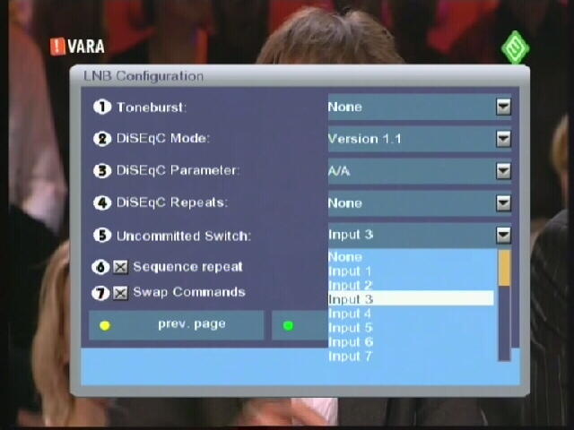

@pet123:
Is dat een scherm van de DB500? Ik heb PLi Helenite erop staan, maar kan dat scherm niet vinden. De opties die ik heb zijn:
- enkele satelliet
- 2 sat via ToneBurst
- 2 sat via 22kHz
- 2 sat via DiSEqC AB
- 4 sat via DiSEqC optie AB
- meerdere sat via DiSEqC rotor
- Afwijkende configuratie.
Er wordt alleen nergens gevraagd naar welke DiSEqc protocol ik wil gebruiken.
Ook in andere menu's, bijvoorbeeld systeeminstellingen kom ik dat niet tegen.

hier de configuratie van mijn 10 in 1 switch op een dreambox 7000S
Ga met de a.b. van de DB naar instellingen
dan naar service zoeken
vervolgens satellietconfiguratie
plaats hier de satellieten die je wilt ontvangen +1 extra
ga nu op lnb van de extra satelliet staan en druk op ok. zet deze op 0
neem dan de lnb die je op 1 wilt zetten bv. 28,2 astra 2 zet deze op 1
druk nu op de blauwe knop (volgende pagina)
vul hier in;
1? ? ?Toneburst? ? ? ? ? ? ? ? ? geen
2? ? ?Diseqc modus? ? ? ? ? ?1.1
3? ? ?diseqc parameters? ? ?none
4? ? ?diseqc repeats? ? ? ? ? geen
5? ? ?uncommitted switch? input 1
6? ? ?sequence repeat? ? ? ?geen kruisje
7? ? ?cmmandos wisselen? geen kruisje
8? ? ?fast diseqc? ? ? ? ? ? ? ?wel kruisje
dan groene knop (opslaan)
nu de volgende lnb bv. 19.2 Astra 1
zet deze op lnb2
weer blauwe knop en vul alles hetzelfde in als bij lnb1 behalve bij nummer 5 hier komt? input 2 te staan,? ?
doe dit voor alle lnbs en druk dan bij de laatste lnb 2x op opslaan en alles staat er in
in het begin heb je een willekeurige satelliet op lnb 0 gezet dit is omdat de DB bij nul begint te tellen en de switch bij 1
zo voorkom je vervelende fouten want input 1 is dan ook lnb 1

In de bijlage een docje over die switch, en een docje zoals hier mijn Diseqc 10/1 switch al jaren draait.
Volgens de documentatie is Diseqc 1.1 het meest ideaal, maar wordt niet door veel receivers ondersteund, echter de dreambox wel.

Modus 5 is de modus die je hebben moet:
De SatConn 10/1 DiSEqC switch in combinatie met de Dreambox.
Programmeer de switch op mode 5. Kies in de DreamBox voor draaibaar.
Maak nu van uw keuze: geavanceerd, ga nu naar de satelliet die op poortnummer 1 zit, druk hier op OK. en maak van de 0 een 1.
Druk nu op de blauwe knop (volgende scherm) en zet DiSEqC modus op DiSEqC 1.1. Zet Normal DiSEqC uit en zet Uncommited switch op 1.
Doe ditzelfde met opvolgende nummers bij de opvolgende LNB's.
