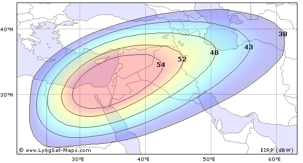

@peter-nmgn,
Om jouw vraag te beantwoorden, dat is de Europa Beam van Amos 1 <img src="/forums/images/graemlins/blush.gif" alt="" />
Wellicht heb je al moeite om bovenstaande Amos 1 Europa Beam te ontvangen?
Daar zit bijvoorbeeld OBN op 11352 H - 3350 SR - 3/4 FEC (nee, is niet van Israël <img src="/forums/images/graemlins/grin.gif" alt="" /> )
De Midden-Oosten Beam waar de Israëlische zenders op zitten is hieronder te zien <img src="/forums/images/graemlins/shocked.gif" alt="" />
