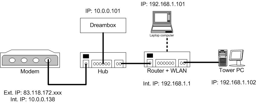

Ik zit het met volgende probleem:
In de huiskamer komt het internet binnen en daar staat ook mijn ADSL modem. Ik wil mijn dreambox en PC/laptop met het internet verbinden. Omdat de modem maar 1 uitgang heeft heb ik bij de TV een hub staan om een internetverbinding af te takken naar de dreambox. Een andere uitgang van de hub is m.b.v. een lange kabel verbonden met een draadloze router op de computerkamer. Deze draadloze router heeft wel meerdere uitgangen, dus daar kan in met gemak 2 PC's en laptop (draadloos) op aansluiten.
Zie bijgevoegde tekening)
Het interne IP adres van mijn modem is 10.0.0.138, dus alle verbonden apparaten (dreambox) krijgen een IP uit dezelfde range. In dit geval heb ik 10.0.0.101 ingesteld.
Het interne IP adres van mijn WLAN router is 192.168.1.1, dus de PC en de laptop hebben IP's als 192.168.1.xxx
Nu de vraag:
Hoe kan ik op één van de PC's een poort (bijvoorbeeld 1234) openzetten voor netwerkverkeer als deze via 2 routers is verbonden met het internet? Ik neem aan dat ik zowel in de WLAN router als mijn modem port forwarding moet configureren, maar hoe moet ik beide instellen en wat moet ik dus invullen bij inside IP, outside IP, inside port en outside port???

Ik zou de router laten functioneren als een switch/ap zodat je modem (denk een speedtouch) de boel routert en alles een ip in de 10 range krijgt.
Voor portforwarding:
Bij inside ip vul je de pc in die je wil forwarden, bijv. 10.0.0.102. Bij port vult je 1234 in.
Bij outside ip vul je externe ip adres in 83.118.172.xxx in dit geval. Bij port vul je 1234 in. Je kan ook een andere port invullen, maar dan moet je van buitenaf ook die port aanspreken, bij 1233. Dat word dan in je modem dan omgezet naar 1234.
Groeten Thomas

Thomas2000,
Ok, nu nog even outzoeken hoe ik de router laat werken als een switch/ap
Ik kan zo snel even geen optie vinden waarmee ik dat veranderen

Dhcp uitzetten en het modem aansluiten op een LANpoort ipv de WAN poort moet werken denk ik.

Citaat:
Precies, meer is het niet.
Ziet er vrijwel gelijk uit als mijn thuis situatie:
login op het adsl modem en zet dhcp uit en zet bij natp al het verkeer door naar
de wlan router.
Die wlan router heeft ook een 10.0.0.x ip-adres (staat niet op de tekening)
Geef hem maar 10.0.0.100(heeft die zo te zien al) met defaultgateway 10.0.0.138
dhcp op de wlan router mag aanstaan, maar ik zou het niet doen.
op de wlan router kan je nu poort 1234 naar 1 van je pc's laten verwijzen
(ook bij de natp / nat instellingen)

Hallo,
misschien een vreemde vraag, maar nu werkt de router als een switch/ap.
Hoe ga ik nu terug naar de oude situatie, waarbij de router ook als DHCP server werkte?
Als ik de kabel van de modem naar de router terug in de WLAN aansluiting prik, en vervolgens 192.168.2.1 intyp kom ik niet meer in de webinteface van de WLAN router <img src="/forums/images/graemlins/confused.gif" alt="" />
Wat doe ik verkeerd?

Ik ben er al achter.
Ik ben vergeten om handmatig het juiste subnet mask en IP adres in te stellen.
