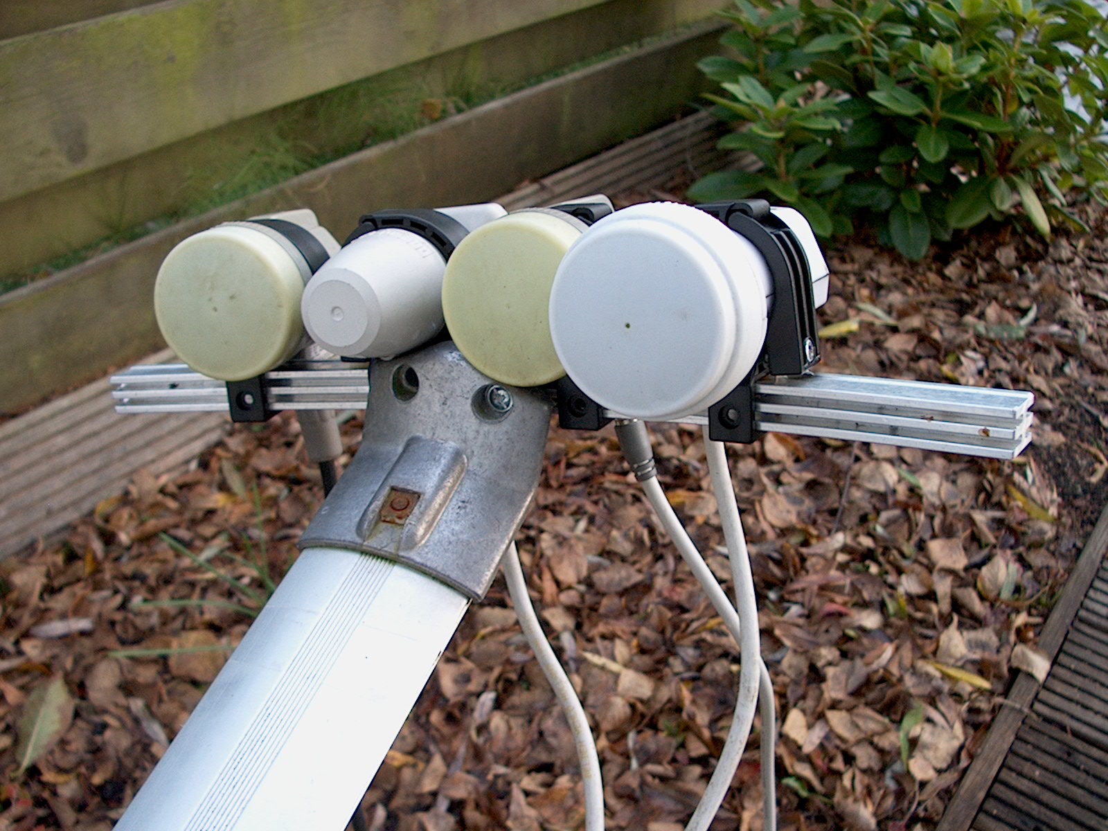

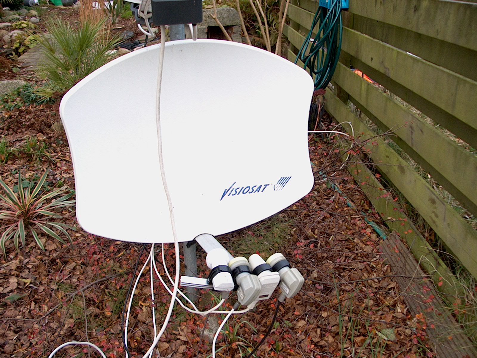

Inderdaad ook ik had een duo lnb gekocht voor op de visiosat maar dat paste inderdaad niet.
Toen heb ik een flink stuk van de lnb houder af geslepen,de schroef paste er nog net een beetje in,toen had ik beeld maar het was niet optimaal.
Toen heb ik een triax houder gekocht voor 4 lnb's en dat werkt perfect,uiteraard met 4 losse lnb's. De duo ligt nu weer in de doos te niksen.

Citaat:
En waarom gaat dat niet lukken????,ik heb hem er hier opzitten.
Grappig, post eens een foto ?

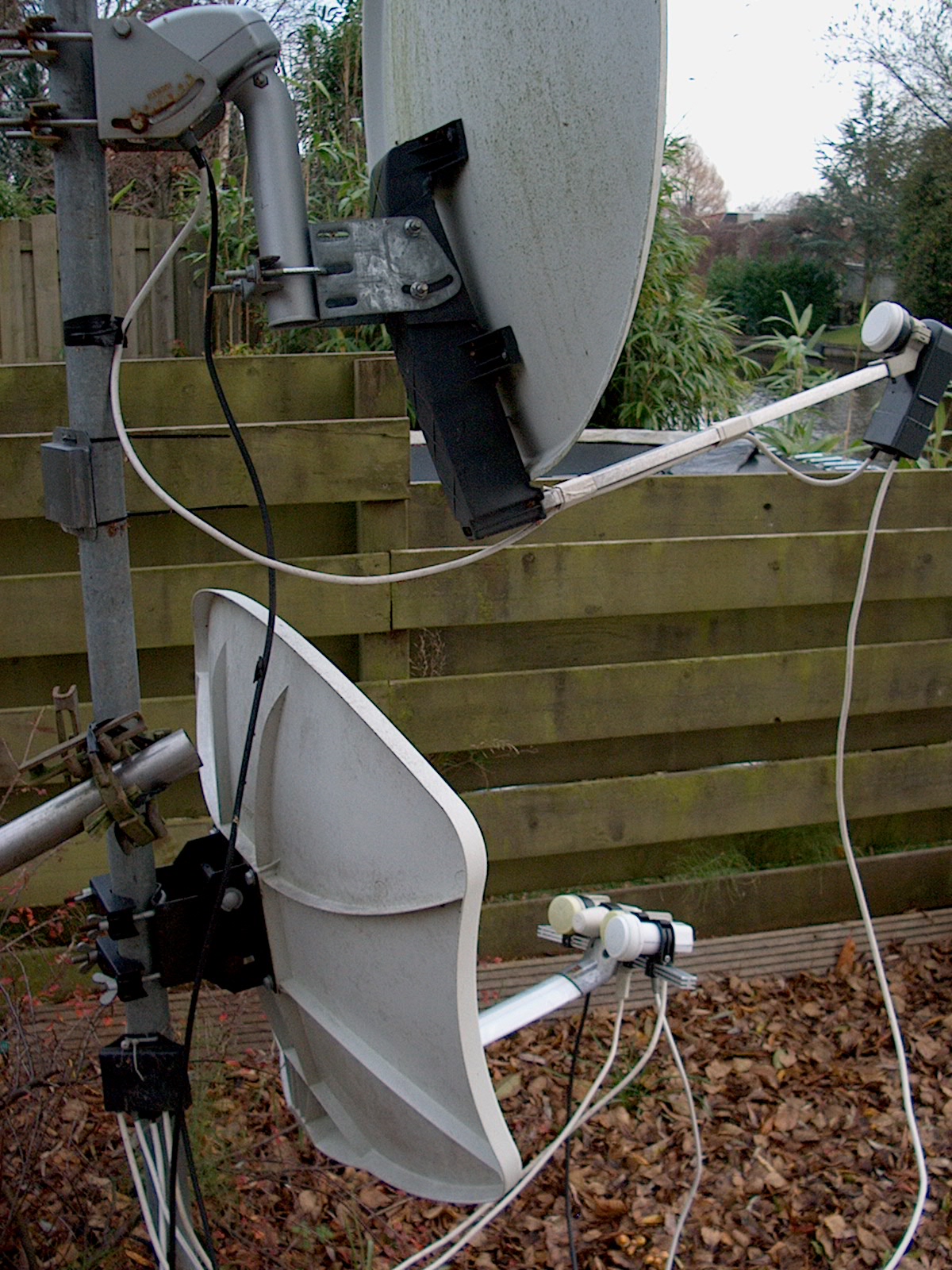

Graag een duidelijke foto van de bevestiging houder aan de feedarm.
Dreambox 8000HD, Xtrend et5000 & et9000, Qnap 209-II Pro 2Tb,Wavefrontier T 90,Stab HH120 Triax 78 cm, Triax 78 cm CDS Duo LNB
Member of the PLi team
Deze foto toont duidelijk aan dat je GEEN gebruik maakt van de Triax houder, want die past simpelweg niet. máár van de Triax Multiblock voor 4 LNB`s.
Ach, als het werkt waarom niet. Ben wel benieuwd naar de SNR op alle sats.
