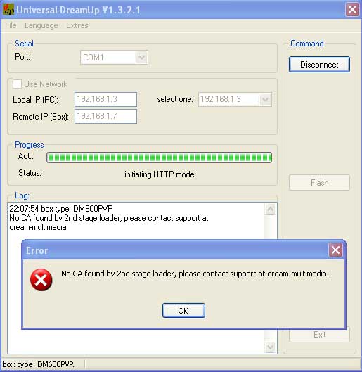

Deze dreambox DM600 had opeens het bekende 3 "octaven-lager-geluid" probleem. Ik heb geadviseerd om de dreambox even uit de stroom te trekken en opnieuw te laten opstarten. Echter nadat de ontvanger in de stroom gaat zien we vanaf nu alleen nog maar een razende heen en weer flikkerende rode en groene led (veel sneller dan normaal bij opstarten).

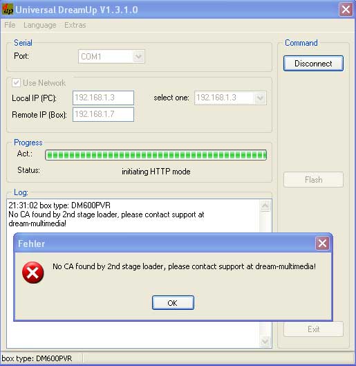

Dit screenshot is wat er overblijft van een seriële flashpoging:

Fijn, ook googlen naar deze foutmelding levert weinig hoop op: No CA found by 2nd stage loader, please contact support at dream-multimedia!
Er is dan 1 bericht hierover op het DM-forum zelf van iemand met dezelfde problemen. 2250 keer bekeken, 0 antwoorden. DM-forum zelfde foutmelding
Ik heb nu hetzelfde resultaat met Dreamup 1.3.2.1

Helaas, alles geprobeerd. Geen FTP, geen Telnet, geen webbrowser...
Ook de nieuwste versie van Dreamup zonder netwerk, alleen een (geteste) nulmodemkabel en de voeding erop. Niks nada, steeds weer hetzelfde scherm:

Bedankt voor het meedenken allemaal. Ook de laatste tip van Henksat juist nog een keer geprobeerd. Niks dus.
Als die jongens van DreamMultimedia in hun foutmelding schrijven dat we hun moeten contacteren, dan zullen we dat toch moeten doen denk ik. Dan zal het wel serieus fout zijn met deze box. Wat is CA eigenlijk, niet gevonden door de second stage...
