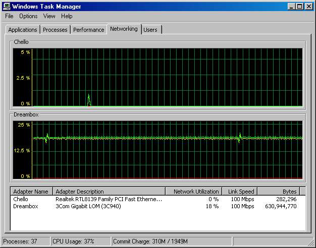

kapoentje Geplaatst: 8 december 2007 Geplaatst: 8 december 2007 Citaat: @kapoentje: heb je dit ook al eens getest op BBC HD? Ja, maar ik heb maar een Pentiun4 3GHZ PC. Mpeg4 lukt daar niet op. Bitrate is het probleem niet, dit kan je checken met Windows Task Manager. BBCHD bitrate 18% van 100Mbps
