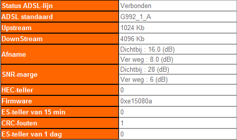

Ik zal een afdrukje bijsluiten van de modem gegevens.
Zou er iemand even naar willen kijken of die "ruis" inderdaat klopt.

Mensen horen dit niet graag, maar de klantenservice van Orange heeft gelijk (het moest er een keer van komen <img src="/forums/images/graemlins/wink.gif" alt="" />). Het gehalte aan ruis op jouw lijn is net hoog genoeg om de lijn niet instabiel te maken.
Je modem maakt wel op de juiste snelheid verbinding, maar het kan zijn dat er door die ruis heel veel fouten op de lijn komen, waardoor (meer dan) de helft van de bruikbare snelheid op gaat aan herstelpakketjes.
Laat KPN even hun gang gaan, zij zullen het één en ander checken in de centrale en mogelijk zelfs bij je thuis, daar kun je nooit slechter van worden.
