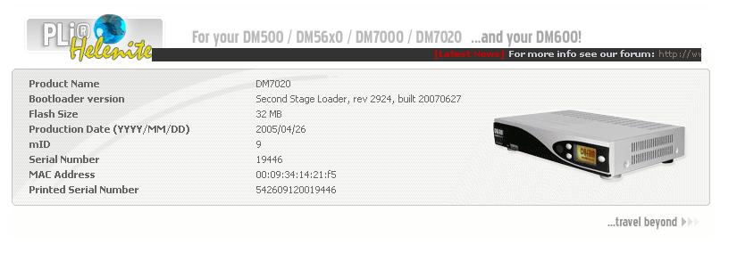

Gast Geplaatst: 14 december 2007 Geplaatst: 14 december 2007 HEY Generals TNX dank jullie voor zoveel TIPS.. effe op een rij wat ik gedaan heb tot nu toe.. 1: DM7020 heeft geen HDD 2: FLashen via Browser can en heel erg snel ook 3: eerst heb ik een PLI maar op dit momnet heb ik de Origneel Image Van Dm7020 derop gezit.. Succesvol 4: maar bij het opstarten gaat hij niet verder blijft bij LOGO staan 5: Ethernet Werkt goed want flashen wordt binnen 2-3 minnute gedaan 6: en boot loader zit ook goed.. 7: Serial Flash wordt ook erkend.. heb een foto van de Browser ook bijgevoegd.. Heb e-mail gestuurd.. naar D-Multimedia maar ja staat flash maar. .alsof ik het niet wist.. dom .. verder ga naar een dealer.. ANy Suggestion
Gast Geplaatst: 14 december 2007 Geplaatst: 14 december 2007 en als je nu eens op de ok knop druk krijg je dan wat te zien of op menu bv
Gast Geplaatst: 14 december 2007 Geplaatst: 14 december 2007 Nee, het begin scherm komt niet.. configuratie scherm zeg maar.. heel raar. vind ik ..
Molekamp Geplaatst: 14 december 2007 Geplaatst: 14 december 2007 De kabel van de schotel er ook al af gehad tijdens het opstarten ???
Gast Geplaatst: 14 december 2007 Geplaatst: 14 december 2007 UTP en COAX is gewoon uit en alleen maar Scart en Stroom kabel zijn aangesloten.. Heb contact gezocht met D-Multimedia.. ze zeggen ga naar een dealer. en de dealer zegt ga naar eerste eigenaar.. heel dom maar ja.. Het is toch hoedan ook gekocht van een dealer... En het gaat om support en vaststellen van de probleem en natuurlijk niet GRATIS.. maar je amateurisch als je dat hoort.. van een Goed bekende DEALER>. NOEM ze liever niet.
Gast Geplaatst: 14 december 2007 Geplaatst: 14 december 2007 Coax er aan laten . Probeer eens het volgende : Origineele Image erin zetten via webbrowser . http://www.dream-multimedia-tv.de/dm7020/eng_browser.php Opstarten , factory reset uitvoeren , dan gemini erin zetten , weer via webBrowser . dan weer factoryReset uitvoeren . Maar Coax en Netwerkkabel er gewoon aan laten zitten . Zo doe ik het , en nooit geen problemen .
Gast Geplaatst: 15 december 2007 Geplaatst: 15 december 2007 TNX voor de tip.. Origeneel Image zit er al in .. maar kan toch niet verder bij de menu komen om factry reset uit te voeren... dus ja .. alleen update lukt via browser verder nix... pfffff
