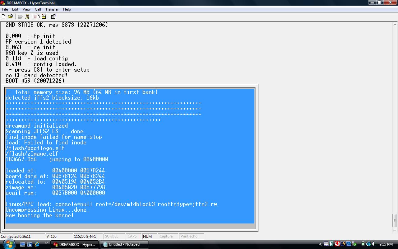

Gast Geplaatst: 15 december 2007 Geplaatst: 15 december 2007 Hi .. Heb eerder 7025 en dm500 gehad dus ben wel goed bekend met dit box .. maar dit is voor de eerst dat ik Zo een box mee maak... die niet verder gaat bij het opstarten .. ik woon ook omgeveing van rotterdam
Gast Geplaatst: 15 december 2007 Geplaatst: 15 december 2007 Heb de box Via H-Terminal Benaderd en Netwerk Kaart Disabled.. maar nog steeds laad hij niet. krijg dit bij H.terminal - total memory size: 96 MB (64 MB in first bank) detected jffs2 blocksize: 16kb +++++++++++++++++++++++++++++++++++++++++++++++++++++++++++++++ +++++++++++++++++++++++++++++++++++++++++++++++++++++++++++++++ +++++++++++++++++++++++++++++++++++++++++++++++++++++++++++++++ ++++++++++++++++++++++++++++++++++++++++++++++++++ dreamupd initialized Scanning JFFS2 FS: . done. find_inode failed for name=stop load: Failed to find inode /flash/bootlogo.elf /flash/zImage.elf 183667.356 - jumping to 00400000 loaded at: 00400000 0057A244 board data at: 00578124 00578244 relocated to: 00405194 004052B4 zimage at: 00405A2D 00577798 avail ram: 0057B000 04000000 Linux/PPC load: console=null root=/dev/mtdblock3 rootfstype=jffs2 rw Uncompressing Linux...done. Now booting the kernel

Gast Geplaatst: 16 december 2007 Geplaatst: 16 december 2007 Many Tnx.. Maar heb tot nu toe meer dan 10-15 keer diverse Images Geflasht.. ik denk niet dat iets met de flash aan de hand is .. en dit probleem zou niet met flashen op te lossen is.. ik denk meer aan een Bug in de Ethernet Kaartje.. daarom heb de Ethernet via H-terminal Uitgezit. maar toch weinig effect.. ANY DREAMBOX REPAIR CENTER?
