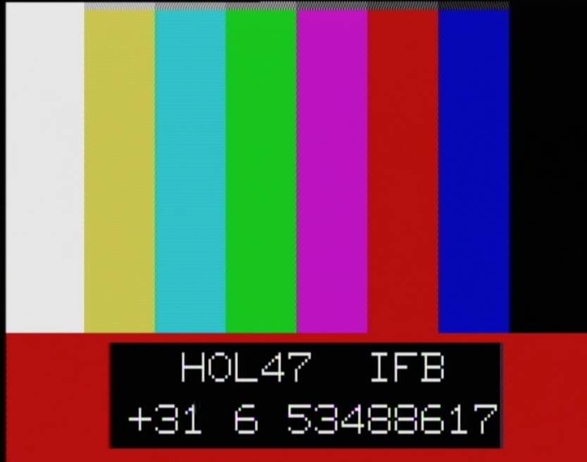

10.0°E 11080,H,4434 STOLK AV HOL47 (STOLK AV) 4:2:0

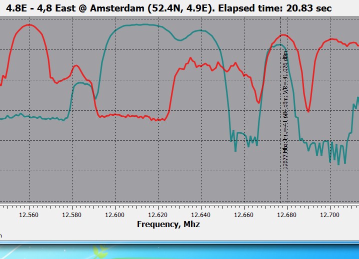

12675,9 Horizontal
3,333
Ik kan hem alleen met mijn professionele ontvanger pakken.
Mijn F16 scnt eroverheen en pakt alleen het kanaal wat ernaast ligt. (Tysa1)
AD
Je zit iets hoger in freq daarom pakt hij hem niet op 675 ik kijk op 12677 en heb een prima plaatje ook bij Tysa geen niets.
Zie je trouwens hoe snel hij is 20 seconden voor de scan van 12500 tot 12750 H en V van 2000 tot 45000 SR.
Hoi Ron,
Juist, ik zie het.
Hij maakt natyyrlijk stappen van 4 Mhz, dus alles wat dan buiten die 4 Mhz valt ziet ie niet...
Had ik ook kunnen bedenken inderdaad!
Mooie scan weer!
Zo zie je maar eens het nut van dit prima BLscan progje. smile
Echter is het bij een tamelijk zwak signaal , maar toch mooi te ontvangen.

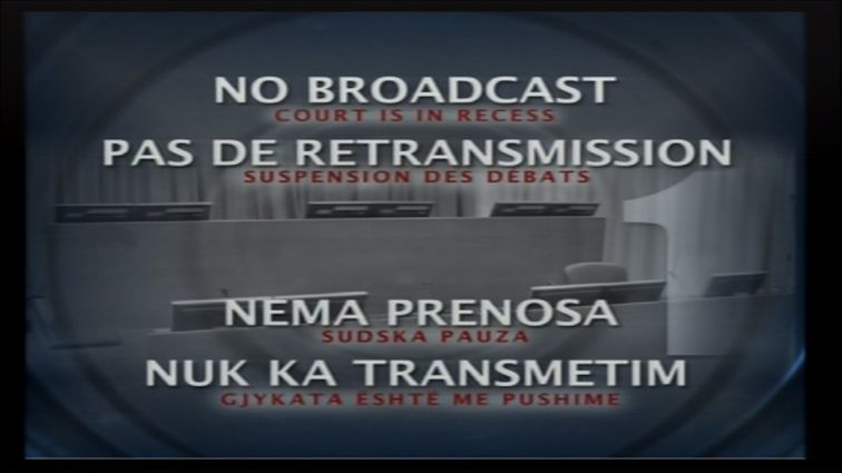

@ Ad : Heb ook even een blindscan gedaan (H) op de F16 met stappen van 4 MHz en ik vind de TYSA1 op 12675 en HOL278 HD-ENC1 News op 12677.
Name: "H0L278 HD-ENC1 Newslive.eu" Provider: "Newslive HD Redundant"
12677, H, 3333 QPSK
4,8°E (0048 - Astra 4A)
Signal: 50% Quality: 49%
4:2:0 544x576 25fps 159kbps 16:9
Video: 512 Audio: 4112 - eng (MPEG-2)
PCR: 8190 PMT: 32 Teletext: 0
4/05/2011 12:17:35 (GMT +1)

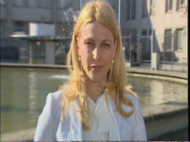

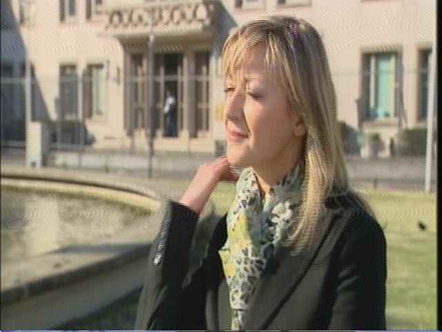

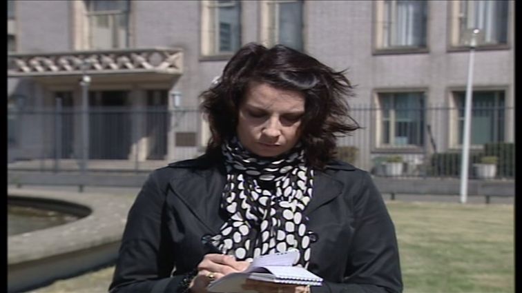

5 E 12680 H 333 aut ID Hol 278 hd enc1 news
Newslive,
