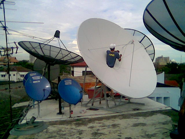

ik zal even zoeken waar ik mijn foto's heb van mijn schotel die ik heb laten plaatsen in thailand.
als ik ze heb gevonden zal ik ze hier even posten.
kan wel even duren maar doe me best
