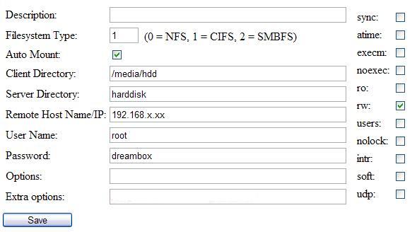

Verplaats de /var naar harddisk van een dreambox of computer.
Optie Dreambox:
Maak eerst een mount naar de harddisk van een andere dreambox met een HD.
Open de webinteface. (http://ip-dreambox/)
Kies boxcontrol -> configuration -> mountmanager
klik op AD en vul de gegevens in, zie voorbeeld
Save die instellingen, reboot nu de box.
Ga naar Menu -> systeeminstellingen -> Swapfile /var
Kies voor opslaan harddisk en dan opslaan, de box wordt nu automatisch opgestart.
Opmerking: als je daar de optie harddisk niet kan kiezen is er iets fout gegaan met de mount van je harddisk
De /var staat nu op de harddisk, controleer dit door op de blauwe toets te drukken, de /var staat nu op 5%
Automatisch is er een mount /var aangemaakt en een directory /pli op je haddisk.
(Terug zetten van de /var is ook mogelijk via dat menu)
De andere optie is om een mount te maken naar de harddisk van je computer en zo ook de /var te verplaatsen.

@Mobieltje: Ook namens de anderen die deze vraag zijn gestart heel erg bedankt. Ik heb weer wat te knutselen.
