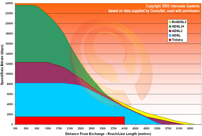

hier wordt specifiek gevraagd naar één provider wat de maximale snelheid zou kunnen zijn m.b.t de afstand van de centrale.

Het gaat niet helemaal over één provider, puur omdat de intrainsnelheid bepaald wordt d.m.v. de afstand van jouw aansluiting tot de centrale. En ik verwacht niet dat Telfort er een demper o.i.d. op gaat zetten zodat je minder haalt dan mogelijk.
De grafiek die je laat zien is puur theoretisch, dat wil zeggen: Als alle andere factoren optimaal zijn kun je op afstand 'x' snelheid 'y' halen. Maar alle andere factoren (en dan heb ik het over de kwaliteit van het koper maar ook overspraak) zijn eigenlijk nóóit optimaal. Uit ervaring kan ik je zeggen dat 14,5Mbps op ruim 2 kilometer (hoe is die afstand gemeten overigens) héél netjes is. Natuurlijk het kan vast hoger maar ik wil de mensen die door andere factoren veel minder halen op die afstand de kost niet geven hoor.
Belangrijk om te weten is overigens of je nu praat over de snelheid die je haalt of de werkelijke intrainsnelheid. In het laatste geval heb ik zo juist de uitleg gegeven, in het eerste geval zal dat bij ADSL altijd lager uitvallen puur door de overhead op ATM-niveau (van de centrale naar jou toe) en op TCP-niveau (internet), en dan valt het altijd wat lager uit dan de daadwerkelijke snelheid.

Net telfort aan de telefoon gehad en ze hebben de kabel gemeten.
Lengte kabel is meer dan 3 km
Dus die snelheid die ik haal kan niet hoger frown
Maar ik ben er wel tevreden mee alleen probeer je altijd het onderste uit de kan te halen.
Iedereen bedankt voor het mee denken.

@Gekkenhuis, 3 kilometer en dan zo'n verbinding... Doe mij jouw lijntje! Ik zit 2,4 kilometer van de centrale en kan maximaal 10Mbps aan frown (en ik woon in een vrij nieuwe wijk dus het koper is wel oké).
