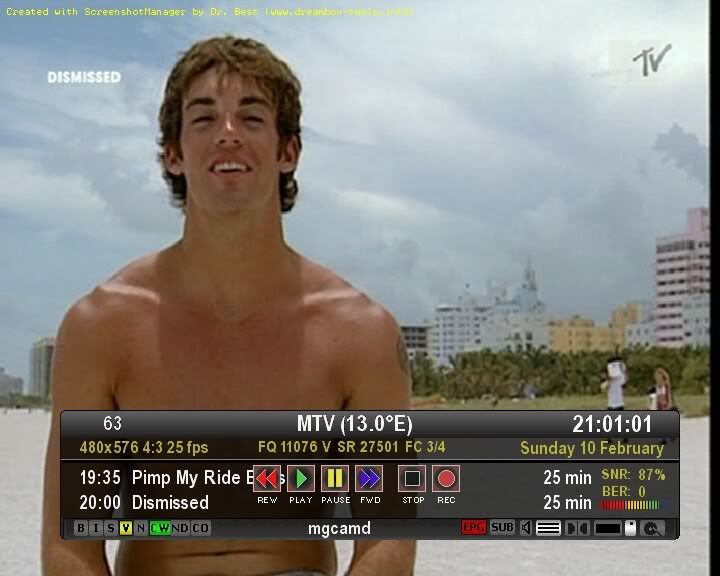

Miro Geplaatst: 10 februari 2008 Auteur Geplaatst: 10 februari 2008 Dat klopt niet. Codering in BM is is hetzelfde <eLabel name="dvrInfoBar" position="65:425" size="390:50" pixmap="dvrtable" alphatest="on" backgroundColor="content" > <eLabel name="TimeLeft" position="5:0" size="125:39" backgroundColor="content" foregroundColor="white" align="center" font="Blue.Bold;24" wrap="on" /> </eLabel> <eWidget name="dvbInfoBar" position="25:425" size="515:50" > <eLabel position="0:1" size="50:24" font="Blue.Bold;24" name="e_now_time" foregroundColor="white" /> <eLabel position="0:26" size="50:24" font="Blue.Bold;24" name="e_next_time" foregroundColor="white" /> <eLabel position="52:0" size="383:26" font="Blue.Bold;25" name="e_now_title" foregroundColor="white" /> <eLabel position="52:25" size="383:26" font="Blue.Bold;25" name="e_next_title" foregroundColor="white" /> <eLabel position="437:1" size="75:24" font="Blue.Bold;24" name="e_now_duration" align="right" foregroundColor="white" /> <eLabel position="437:26" size="75:24" font="Blue.Bold;24" name="e_next_duration" align="right" foregroundColor="white" /> </eWidget> <eWidget name="fileInfoBar" position="65:425" size="390:44"> <eLabel position="1:0" size="e:e" font="Blue.Bold;24" name="fileinfos" backgroundColor="content" foregroundColor="white" align="left" wrap="on" /> </eWidget> Nu ga ik background color verwijderen in DVR <eLabel name="dvrInfoBar" position="65:425" size="390:50" pixmap="dvrtable" alphatest="on" > Resultaatin PLI (in andere images DVB info is weg/verdwijnt met hetzelfde codering in PLI niet). Op dat moment dat ik Record knop ingedrukt heb DVB info moet weg zijn. Wat ik ook niet goed vind in programmering is link tussen gebruikte colors in EPG en sat listbox windows. Zal veel beter zijn dat los te koppelen. Natuurlijk dat is keuze welke je zelf maakt als je image maakt.
Miro Geplaatst: 10 februari 2008 Auteur Geplaatst: 10 februari 2008 de codering info @fixit welke info misschien heb ik wat over mijn hoofd gezien. als ik zou goed willen doen skin moet in principe opnieuw geprogrammeerd/gemaakt worden special voor PLI image. Deze is alleen een snelle modificatie van orgin BM skin maar kan ook goed gebruikt worden. Groeten Miro

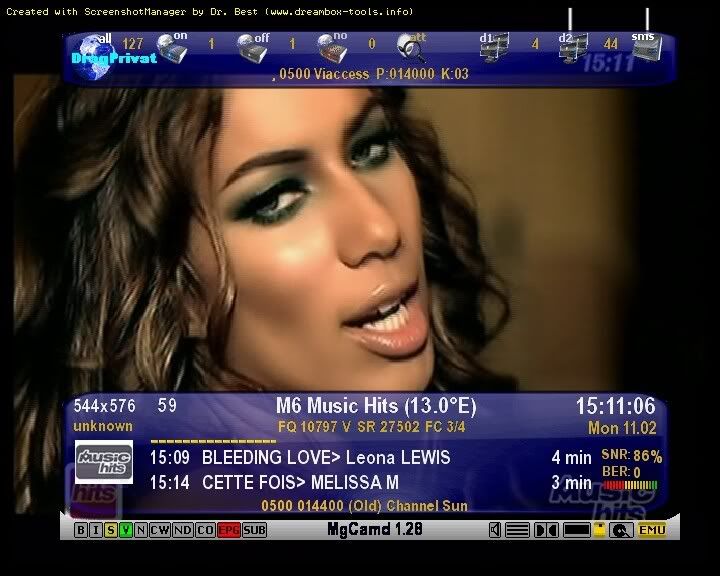

Gast Pong38 Geplaatst: 10 februari 2008 Geplaatst: 10 februari 2008 Miro Wellicht heb ik de vraag en het antwoord over het hoofd gezien maar op 1 van je screendumps zie ik de zender-icon aan de linkerkant staan. Was dat een test of zo want in de huidige versie zit het er niet in. Vindt het wel heel strak staan
Miro Geplaatst: 11 februari 2008 Auteur Geplaatst: 11 februari 2008 OK @Pong38 Het zou best kunnen dat je picon versie gezien heeft van een andere image. Gr Miro
Littlesat Geplaatst: 11 februari 2008 Geplaatst: 11 februari 2008 Ik weet nu wat je bedoeld(!) Lang leve een duidelijk screenshot van het gebeuren. Bij andere images (eigenlijk beter skins) gaat de info van het kanaal geheel weg als je die DVR knoppen zichtbaar maakt. Dat is bij PLi niet het geval. Die knoppen staan dus feitelijk de informatie in de weg en daarom is dat bij orginele PLi-skins anders gedaan... Het is of de knoppen verplaatsen naar een plek zodat het niet meer over de info komt... of PLi moet een manier te verzinnen met een "omhullende" eWidget die het mogelijk maakt de info te laten verdwijnen (optie maak dvbinfobar en fileinfo widget onzichtbaar als de dvr infobar zichtbaar is - echter in de filemode willen we toch zelfs met de dvr infobar toch de file info zien niet???) Daarom lijkt het mij beter om simpelweg de dvr knoppen te verplaatsen. Eventueel verkleinen en over de cryptinfo indicatoren heenzetten of boven de infobar plaatsen... Wat bedoel je met de kleuren van de EPG??? Die zijn toch in te stellen via de skin? Code: <color name="genre0" color="#E0E6EB" /><color name="genre1" color="#E7F587" /><color name="genre2" color="#DD95CA" /><color name="genre3" color="#A4DAE3" /><color name="genre4" color="#AECED4" /><color name="genre5" color="#1EDCA4" /><color name="genre6" color="#D5DC1E" /><color name="genre7" color="#DCBA1E" /><color name="genre8" color="#DA8E8E" /><color name="genre9" color="#DA8EBE" /><color name="genre10" color="#EF13F7" /><color name="genre11" color="#A771F7" /><color name="genre12" color="#8DB9F1" /><color name="genre13" color="#B9DBF1" /><color name="genre14" color="#B9ECF1" /><color name="genre15" color="#B9F1CF" /><color name="epgback" color="#0F1125" />======= <map name="epg.base.background" color="mainBgColor" /> <map name="epg.service.background" color="status" /> <map name="epg.service.foreground" color="volume3" /> <map name="epg.timeline" color="oranje" /> <map name="epg.time.background" color="oranje" /> <map name="epg.time.foreground" color="mainBgColor" /> <map name="epg.service.foreground" color="mainBgColor" /> <map name="epg.entry.background.selected" color="std_gray+4" /> <map name="epg.entry.background" color="volume3" /> <map name="epg.timeline" color="std_gray+2" /> <map name="epg.timeline.now" color="timeline" /> Binnenkort is bijna alles in MPEG4 bij CanalDigitaal... je SD ontvanger kan dus in de Kliko
Gast Pong38 Geplaatst: 11 februari 2008 Geplaatst: 11 februari 2008 Origineel bericht van: Miro OK @Pong38 Het zou best kunnen dat je picon versie gezien heeft van een andere image. Gr Miro Zo maar een wens hoor Miro maar zou je de picons ook niet in jouw skin erbij kunnen voegen ?
Miro Geplaatst: 11 februari 2008 Auteur Geplaatst: 11 februari 2008 simpelweg de dvr knoppen te verplaatsen. Dat klopt. de juiste oplossing als je keuze maakt in image dvbinfobar zichtbaar, als ik me kan herineren,er is link tussen kleuren in Multi EPG en satellite/kanalenlijsten (bouquets,services) timebars font kleur programma info ?? Onafhankelijke programmering van kleuren zou beter zijn. Dat kan ook zijn dat ik niet alles gezien heb in programmering daarvoor zal ik toch wat meer tijd nodig hebben . Gr Miro
Miro Geplaatst: 11 februari 2008 Auteur Geplaatst: 11 februari 2008 de picons ook niet in jouw skin erbij kunnen voegen Grote Picons worden niet gebruikt in Pli images. Dat kan ,je zou dan extern picon plugins voor moeten gebruiken. Ik verwacht dat we binnenkort ook in PLI standard picon i.p.v plicon kunnen gebruiken. Op dit moment kan je beter skins gebruiken zonder ico/picons. (maar dat is mijn mening ) Gr Miro
Littlesat Geplaatst: 11 februari 2008 Geplaatst: 11 februari 2008 De P(l)icons worden ook gebruikt in de multi-EPG. Als je grote Icons gebruikt dan passen die niet in de multi-EPG. En om ze dubbel er in te zetten... Je kunt uiteraard de image vullen met grote icons... geen probleem. "Gewoon" de kleine overschrijven... Binnenkort is bijna alles in MPEG4 bij CanalDigitaal... je SD ontvanger kan dus in de Kliko
Gast Pong38 Geplaatst: 11 februari 2008 Geplaatst: 11 februari 2008 Origineel bericht van: Littlesat De P(l)icons worden ook gebruikt in de multi-EPG. Als je grote Icons gebruikt dan passen die niet in de multi-EPG. En om ze dubbel er in te zetten... Je kunt uiteraard de image vullen met grote icons... geen probleem. "Gewoon" de kleine overschrijven... Ik weet niet hoe andere gebruikers van skins onder Pli erover denken maar ik kan me voorstellen dat zowel bouwers als gebruikers van alternatieve skins onder Pli graag dit soort plicons in het zapscreen terugzien. Kan dit punt niet meegenomen worden in de ontwikkeling van toekomstige Pli images ? (Request For Change )
