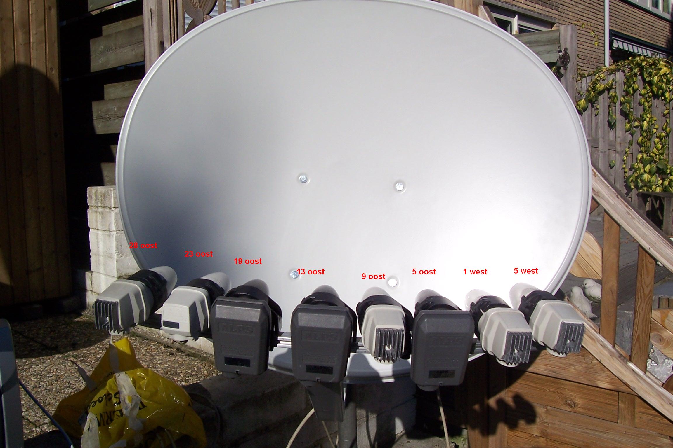

vandaag ben ik begonnen met het instaleren/uitrichten van mijn Archsat DJ85-EM,
maar het wil niet helemaal lukken,
ik zou graag deze satellieten willen monteren L:
1) 28 oost
2) 23 oost
3) 19 oost
4) 13 oost
5) 9 oost
6) 5 oost
7) 1 west
8) 5 west
9) 8 west
10) 15 west
maar nu krijg ik wel 28 oost / 23 oost / 19 oost / 13 oost / 1 west / 5 west op 95% door
maar 9 oost en 5 oost voor geen meter ??
(op de foto heb ik voor de 9 oost en 5 oost nu voor 1 west en 5 west gebruikt)
2 x KPN TV+ Box & Formuler Z11 Pro
9 en 10 Oost kan ik me wat bij voorstellen, dat zijn niet de krachtigste signalen. Kwestie van proberen met beeld erbij en niet alleen de meter. Zo te zien is je schotel gemakkelijk bereikaar, dus dat moet kunnen met een ontvanger en TV erbij.
5 Oost Sirius snap ik niet, dat mag geen probleem zijn.
Misschien kijk je net iets te hoog of te laag met je LNB's
Er staan toch geen obstakels in de weg (bomen, gebouwen etc.)
Zijn die LNB's wel in orde? Wissel ze eens om voor een ander!
"Zo te zien is je schotel gemakkelijk bereikaar,
dus dat moet kunnen met een ontvanger en TV erbij"
nou kijk maar eens links, heb ook met tv en reciever gedaan,
alleen is het wat koud. morgen ga ik weer eens verder,
de Visiosat gaat weg....
De middelste LNB's zouden dezelfde skewing moeten hebben, dus wie deze schotel gebruikt mag wel eens iets corrigeren.

Origineel bericht van: Edbe
1) 28 oost skew - 9.3
2) 23 oost skew - 6.0
3) 19 oost skew - 2.9
4) 13 oost skew - 5.6
5) 9 oost skew - 2.4
6) 5 oost skew 0.8
7) 1 west skew 5.6
8) 5 west skew 8.7
9) 8 west skew 11.0
10) 15 west skew 16.0
Ik heb er even de skews bijgezet misschien kun je hier wat mee

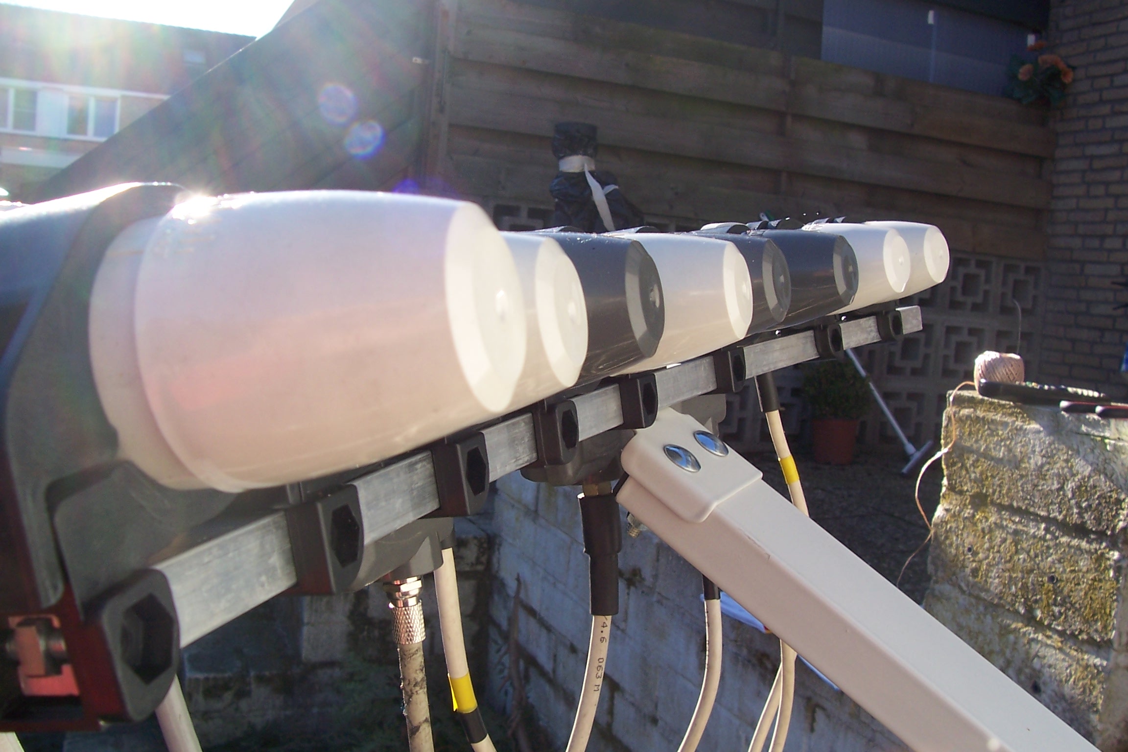

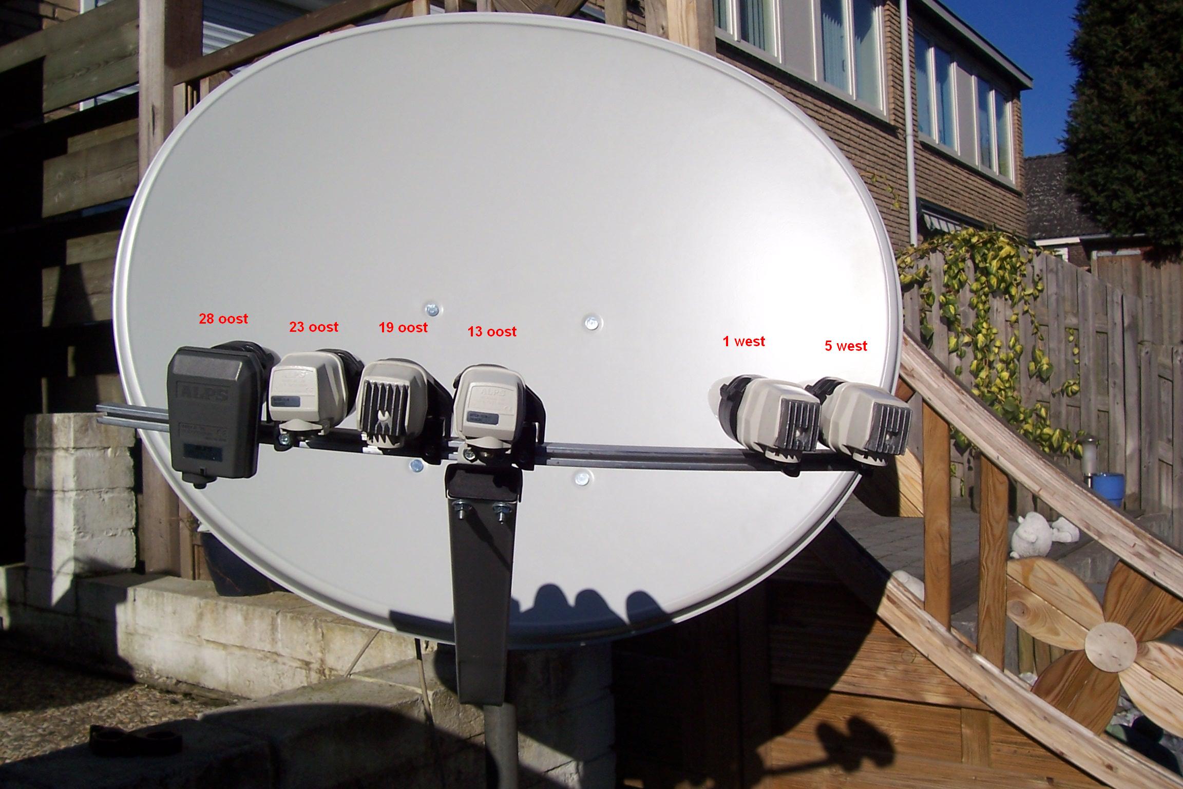

ik heb vandaag weer even aan mijn schotel gezeten,
en kan al wat meer ontvangen...moet alleen nog een beugeltje maken voor 8 west/12 west/15 west

Ik moet zeggen het ziet er goed uit!! Als je beugeltjes moet hebben kun je misschien het beste naar een loodgieter of bouwmarkt gaan daar hebben ze pvc beugels van vier cm. die passen precies om een lnb hals. Je kunt er de lnb zo mee vastklikken. Ik heb deze meerdere malen gebruikt aan een schotel ze zijn goed en degelijk.
"als je beugeltjes moet hebben kun je misschien het beste naar een loodgieter of bouwmarkt gaan daar hebben ze pvc beugels van vier cm. die passen precies om een lnb hals"
cool ik ben zelf een loodgieter, maar kan me niet voorstellen dat op die Alps hals een pvc beugel van 40mm past ??

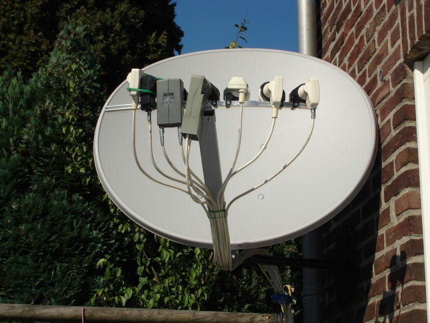

laatst heb ik deze foto ergens gezien hier,
ik wil eens weten welke opstellingen dit zijn.
Ik heb deze schotel ook al eerder gezien in een topic over T85:
